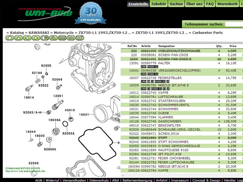

beim Gaser zusammenbau ist leider der Düsenstock beim festziehen gebrochen :? So nach dem Motto "einmal zu fest ist einmal ab"
Diese Düse besteht aus zwei Teilen also einmal der Düsenstock (Röhrchen mit den Löchern rundherum) und die Düse selbst.
Wollte das Teil bestellen (Düsenstock) aber leider gibt es das nicht mehr :evil: Hab mir eines von der 7er angesehen und das sieht bis auf das untere Loch gleich aus.
Obs damit trotzdem funktioniert weiss ich leider nicht zudem hat das Ding auch eine andere Bestellnummer.
Es handelt sich dabei um eine 750er L Bj. 95
Hab jetzt mal bei kawasakiersatzteile.de etwas durchgestöbert und da steht was von 1994 EX500-D1
Heißt das jetzt es gibt das Teil noch von einem anderen Model?
Zu Info es handelt sich um die Bestellnummer 13091 siehe Bild im Anhang
Wäre für jede Hilfe sehr dankbar
Danke

Du kannst das Teil bei Mircon nachbestellen ;) Die liefern alle Teile für Keihinvergaser.
