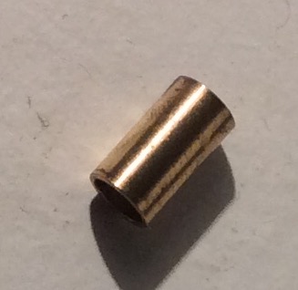

Mir ist gestern beim werkeln am Gaser eine Hülse entgegengekommen.
Nur wo zum Teufel kommt die her ? Ich konnte sie auch am n. Gaser nicht entdecken.
Ich seh glaube ich grad vor lauter Baümen den Wald nicht mehr..
Vllt kann mir einer weiter helfen ?
ist nen knappen cm lang..

Achso, es handelt sich übrigens um einen Gaser aus der J.
Keihin CVK

Ich weiß es, aber meinste es fällt mir grad ein. Ist mir nämlich auch mal entgegen gekommen und hab ziemlich lange gesucht.^^
Ich überlege weiter.. ;)

oh man, ich habs :prost:
Schraubenführung am Schieberdeckel, dort wo die Halterung für den Chokezug befestigt ist.

genau dort :clown:

hurra !!! hab sie bei mir unter der membrane gefunden und bin sehr glücklich über diesen beitrag... da wäre ich im leben nicht drauf gekommen :prost:
