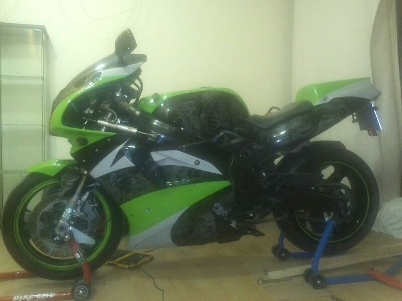

Hallo Liebes Forum,
Ich bräuchte BITTE! dringend Hilfe bezüglich meiner RR M1 Baujahr 93.
Wollte sie nach 4 Jahren wieder mit dem mitgekauften CR Flat bestücken (warum das so war Lange Geschichte). Leider machte ich eine böse Entdeckung, das der Flache ein Vergaser von der K1 Bj. 91 ist. Hab auch dieses Model. Ich wollte den Vergaser zumindest laut Herstellerangaben zum Laufen bringen.
Dazu alles was gegangen ist (Düsen,Magnetventil....) Neu gekauft. Leider kam ich dann noch auf die Nadeln die ich nicht mehr von Kawasaki bekommen kann 2x N1MA Zyl.1&4 und 2x N1HC Zyl. 2&3. Ich baue diese Motoren schon seit ca. 20 Jahren (soll heißen nicht unerfahren auf der ZXR) ;). Vergaser waren bis jetzt immer komplett, da es hier sicher Leute gibt die sich mehr mit dem Vergasertuning befassen als ich, hoffe ich das jemand von euch mir bitte Helfen kann. Vielleicht eine originale Kawasaki Kit Anleitung für die M1 oder ähnliches. Ich weiß das sie besser geht mit vollem Umbau, möchte diese aber mal so zum Laufen bringen.

Hallo Forum,
Ich habe jetzt nach Langem Zeit mich meiner RR M1 zu widmen. Leider fehlen mir für meine FCR Vergaser die original Nadeln als Referenz. Da anscheinend jemand bevor ich die M1 gekauft hatte schon Am Vegaser dran war. Mir ist aufgefallen das dieser so wie die K1 bedüst ist. Da ich denn jetzt für die M1 benötige wollt ich fragen ob jemand weiß Welche Nadel Größe die N1MA (Zyl.1/4) und die N1HC (Zyl.2/3) haben. Ich kann leider nix finden
Google, KAWA, etc. und mit der Bedüsung von der 91 geht das logisch nicht wirklich. Magnetventil, Schalter am vergaser alles neu. Ich kann mich nur nach den Ersatzteil Düsen Grössen orientieren. Ich habe Nadeln in der Grösse OBFMM x4 und dann die von der K1 2X OBEMP, 2x OBFMP. Vielleicht kann mir ja jemand weiter helfen BZW. hat jemand einen rumliegen und kann mir bitte die Bedüsung nennen. Ich wäre sehr dankbar. Kawa Racing Kit Anleitung für 91 und 93 habe ich ebenfalls aber das ist dann alles zu fett und bekomm de Abgaswerte für den TÜV bzw. "Pickerl" nicht hin.
Danke

Verfasst: 05 Aug 2016 21:39
von greenbike93rr
hallo Danke erstmal,
Ich wollte dazu sagen als ich mir die gekauft hatte war kein Vakuumventil mehr verbaut (Sie Lief auch nicht weil kabelbaum falsch, Steuergerät falsch, jetzt M1 kabelbaum mit allen benötigten Teilen verbaut) also ich habe Kein Ventil verbaut, die beiden Öffnungen am Ventildeckel hab ich mit Kork verschlossen. Der Luftfiltekasten is bei mir links und rechts auch abgestoppelt.
mein setup derzeit:
original Filteterkasten Inkl. Filter
Ixilendtopf
Neues Magnetventil
Schalter am Vergaser Neu
kein Vakuumventil verbaut
ich habe zur Verfügung
2x OBFMP
2X OBEMP
oder 4 x OBFMM
Leerlaufdüse Einstellbar.
Starterdüse 55
Leerlaufdüse 42 oder 60
Hauptluftdüsen 200/100/138/usw.
hauptdüsen 175,190,195,200 usw.
Mischrohr 4x mit 4 bohrungen
oder 4x mit 10 bohrungen
Muss ich die beiden oberen Röhrchen am Vergaser mit einem Schlauch (T- stück verbinden und auch in den Luftfilterkasten Leiten)? damit dort der Gleiche Druck im Vergaser herrscht) Ich hab ja noch die 91 er K1 die braucht das ja nicht weil kein RAmAir Vielleicht bekommt sie dann einfach keinenSpritt nach ???
Müssen diese In den Luftfilter geleitet werden (ROTE Markierung), damit sie keine Umgebungsluft saugt???
DAnke schon Mal
