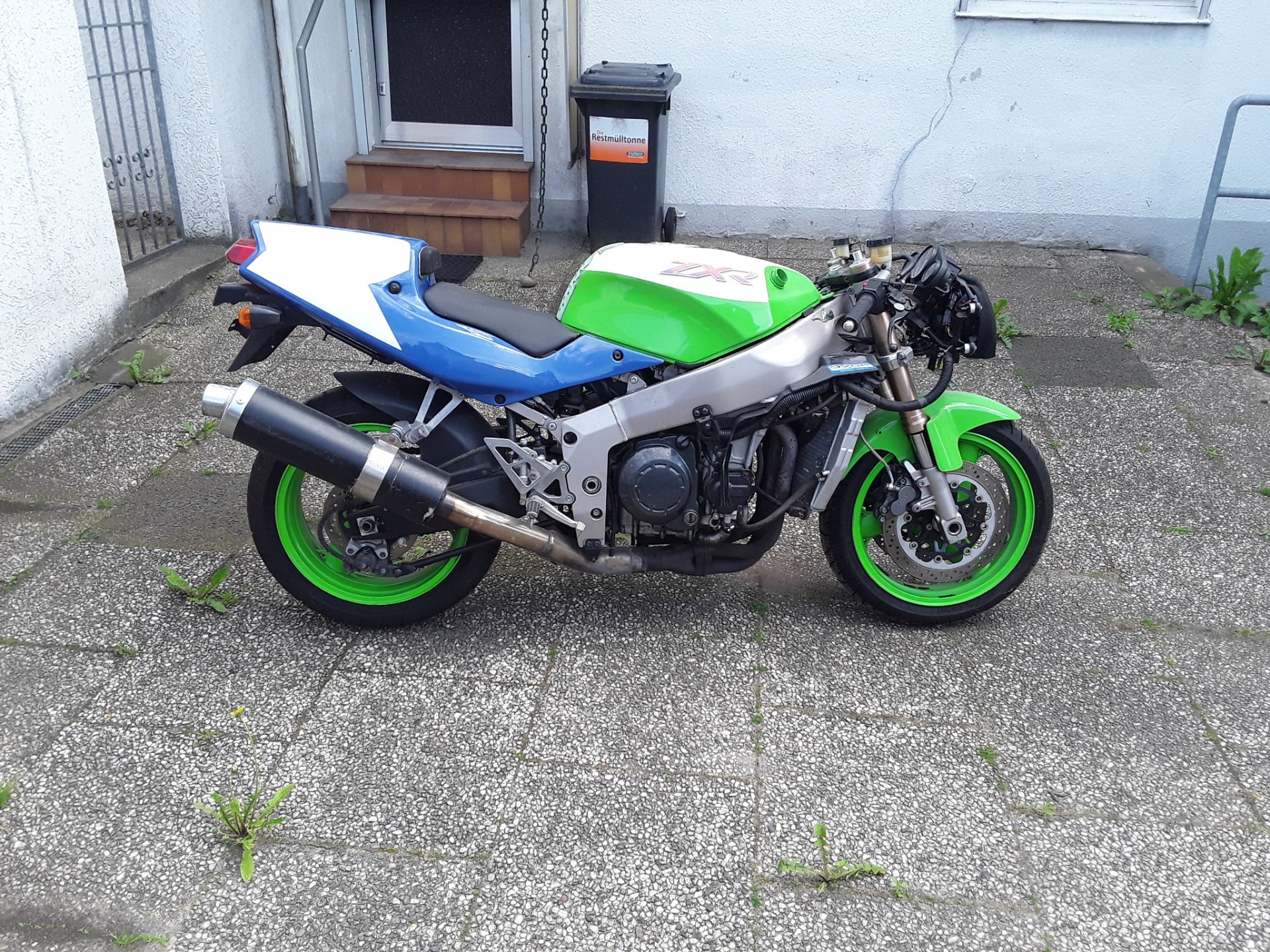

Nach einer Fahrt mit der Yamaha eines Bekannten hab ich die alte Kawa mal wieder aus der Garage geschoben, was ich wiederum lange vor mir her geschoben habe. 15 Jahre hat sie gestanden und über 8 Jahre nicht gelaufen. Sah aber alles nicht erschütternd schlimm aus und ohne es geplant zu haben war ich mitten in der Wiedererweckung.
Beim Vergaser zerlegen für Ultraschall ist einer der Gasschieber rausgerutscht und so gelandet, dass die Membran ca 2mm gerissen ist. Vermute ich jedenfalls, da die anderen Membranen ok und alle flexibel wie neu sind.

Das Bild ist direkt nach dem Rausschieben.
