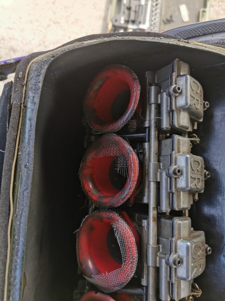

Das müsste mein momentanes Setup in der Lila Pause sein (offene Trichter, Kein nennenswerter Luftfilter, Tank einigermaßen abgedichtet als quasi Airboxdeckel mit Luft von vorne über dem Kühler her, ZX7 Kolben, keine Prüfstandabstimmung):
Hauptdüsen - 152
Düsenstock - Kit (ohne die kleinen Querbohrungen)
Nadeln - OB FMM
Clip - 5. von oben
Leerlauf - 42
Gemisch - 1 1/4
Leerlaufluftschrauben - 1 1/4
Hauptluftdüsen - 100
Oder zuvor gehabt mit relativ originalem Motor
Hauptdüsen - 155
Nadeln - OB FHM
Clip - 5. von oben
Leerlauf - 60
Gemisch - 0
Leerlaufluftschrauben - 1 1/2
Hauptluftdüsen - 200
Ob das bei dir auch funktioniert - keine Ahnung.
Grad wenn du mit Luftfilter fahren wirst, wird das Setup wieder ganz anders werden müssen.

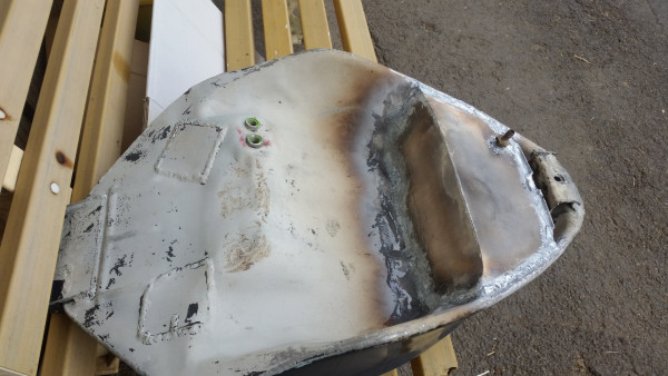

- Tank hinten mit extra "Vorrat" zur rückwärtigen Abdichtung der kleinen Airbox
- Die Airbox und ein Merke: kleines Edelstahlgewebe nützt nix, wird gefressen vom Motor)
