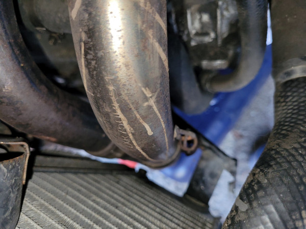

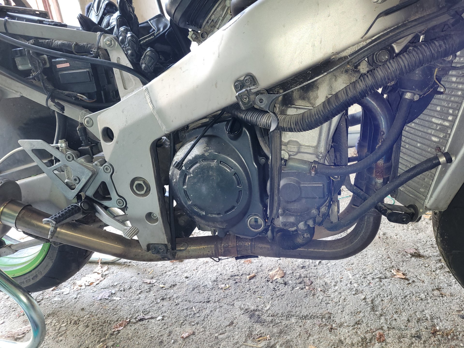

An dieser ist ein mir unbekannter 4-2-1 Krümmer verbaut.
Anschlussdurchmesser für den Endtopf sind 52mm, einzige Markierung darauf eingestanzt "ZXR750RR 91 1".
Bilder zu Shark und Akrapovic Anlagen die ich noch im Netz habe finden können passen nicht.
was gab es damals noch Arrow, Termigoni?
Evtl. Kann das Ding hier jemand zuordnen (Bilder hängen an)

schaut nach eigenbau aus. hinweise dazu: die bezeichnung ZXR750 auf einer anlage ist komisch, ebenso RR. dort steht meist ZX-750 K oder ähnliches. der ort für die schrift ist auch extravagant. die bauart 4 in 2 in 1 wurde damals eher bei den 600ern angewandt. die zusammenführung 4 in 2 gleich oben beim kühler hab ich so noch nie gesehen. normalerweise ist der zusammenschluss unten an der ölwanne. kleinigkeiten wie die ausführung vom schlitz an der muffe und die federhaken lassen eher auf ein einzelstück schließen.
früher wurden auch anlagen von kerker / cobra / devil /micron / muzzy / laser und schüle an die ZXR geschraubt. eine akrapovic (früher scorpion) kann sicher ausgeschlossen werden.
