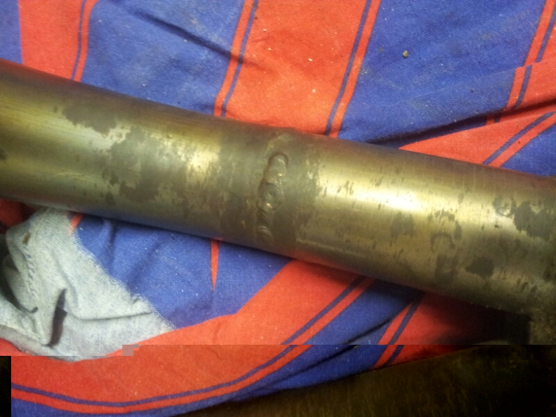

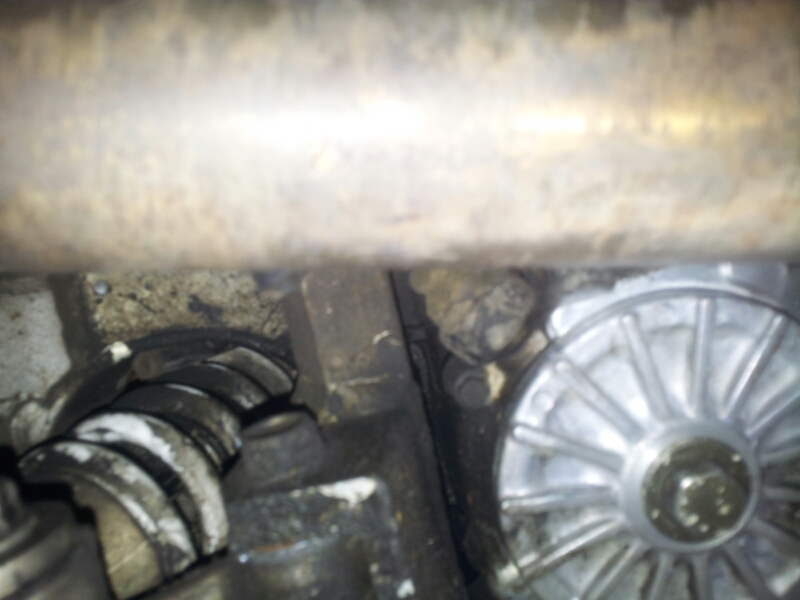

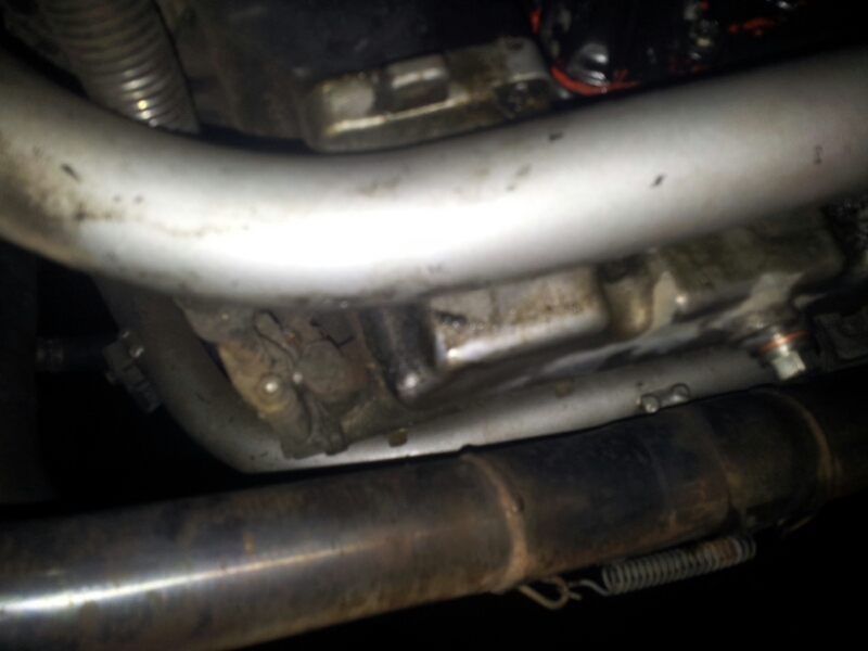

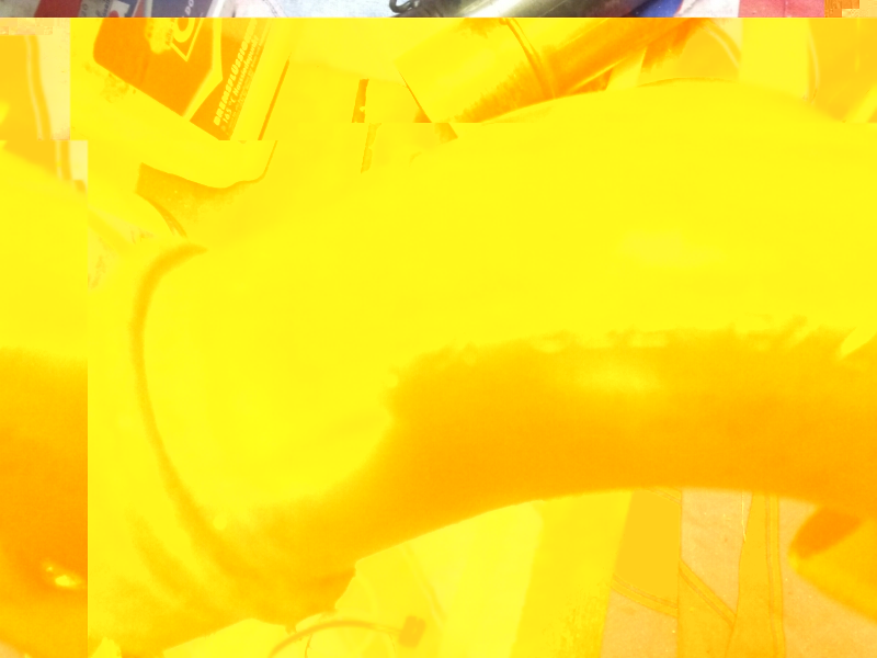

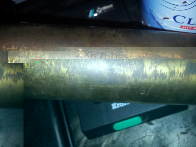

Hier die versprochenen Foto's von der Anlage ;)
freestylerdodo
Re: Meint ihr der passt auf ne H wie Beschrieben? Akrapovic
Beitrag von freestylerdodo »
Hier
