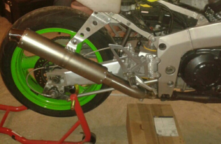

Meine Lösung sieht jetz so aus - waren vorher 3 Teile.
Wäre noch schöner geworden, aber ich hatte dann Samstag abend kälte füße und keine Lust mehr

Sieht sehr gut aus Andi! Da kannst du doch mit zufrieden sein. :prost: Bist du schon eine Runde damit gefahren? Ich hoffe das die Maschine mit dem Muzzy gut läuft.
Beiträge: 5769
Re: Muzzy Krümmer mit Remus Grand Prix, Bilder & Maße
Was soll das denn für ein Endtopf sein?
Sieht für mich schwer nach Galasetti aus.... :prost:

Ne, noch nix gefahren, ist im Renntrimm bzw kommt erstmal in den den RennTrimm und bin noch net weit genug für eine Probefahrt.
Aber 100 Euro für das bißle rum schweißen und danach Nähte glätten, da darf man aber danach gar nix mehr sehen davon!!
Topf ist ein BOS Superbike, in den ich jetzt aber trotzdem den dabei gewesenen Db-Killer rein gemacht hab (der aber wohl gar nix bringt...), weil sonst haut es mir bei 10000 U/min wahrscheinlich die Ohren weg :shock: :mrgreen:

@ timtailer. das macht die Feder nicht lange mit.
Das war bei meiner 7er auch so. Eine fahrt in den Harz und
die war fast durch gescheuert.
Lass da noch die Halter umsetzen.
Sieht doch schon ganz gut aus Veiderer
