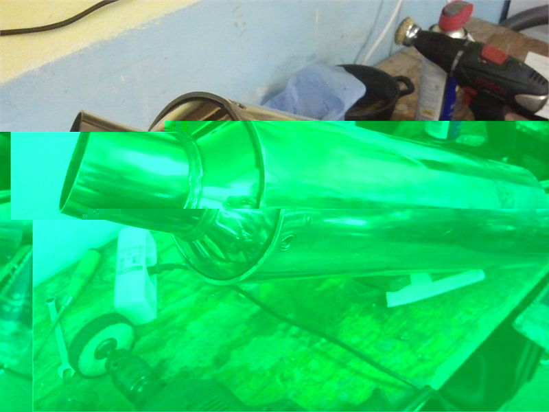

ich will meine topf mal neu stopfen (mit steinwolle)...habe ihn demontiert, bekomme ihn aber nicht auf.habe die nieten aufgebohrt aber diese alu hülle bewegt sich keinen mm.habe wd40 versucht und das ganze mit nem heißluftfön erhitzt->bewegt sich nicht

es wird so sein,das das mittelrohr mir den beiden endkappen erst gesteckt und dann verschweißt wurde.
sozusagen wie ein einwegfeuerzeug....
da hilft nur: Grosse flex mit trennscheibe und Attacke..!
du solltest das mit der steinwolle aber lassen,gibt reguläre stopfsets bei z.b.egay zu kaufen.
das fullmaterial sieht ganz anders aus wie stein/glaswolle.
hol dir nen guten endtopf einer markenfirma(akra,termi,leovince,arrow usw)
da kann man auch rangehen und einzelteile ersetzen und das teil wieder dicht bekommen....

Hab so nen Mülltopf auch mein Eigen nennen können.
Geht aber auseinander wenn die Nieten raus sind.
Musst eben mächtig Gewalt anwenden.
Der Dreck setzt sich verdammt gut fest und verhindert ein geschmeidiges zerlegen.
Habe 4 Stunden gekämpft um den Topf zerstörungsfrei zu zerlegen.
Da zeigt sich eben die Qualität.

WD 40 in alle ritzen und die nietlöcher spritzen und mal 1-2 tage warten dann geht das schon die hülle solltest du dann abdrehen können

also...auf ging meiner beim besten willen nicht,.aber etwas polieren habe ich geübt.
seht selbst
seht selbst

Habs erst mit p180 trocken geschliffen dann mit 800er nass.danach mit einem polieraufsatz für die Bohrmaschine. Der tankdeckel sieht ebenso aus!

Ne alte Jeans und 2 Tuben Autosol reichen vollends,dann wird die Hülle auch nicht so zerkratzt und der Glanz kommt früher.
Ist halt ne Arbeit für´n ganzen Samstag...
