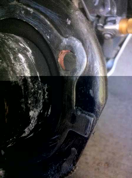

hallo, ich hoffe ich bin hier richtig...
hab mal ne Frage, und zwar ist DAS eine dichtung oder was ist das für ein ring auf der bolt-on aufnahme?
hab meine JOT erst seit kurzem und bemerkt, dass der topf an der aufnahme nicht dicht ist. also runter mit dem topf und DAS vorgefunden.
Irgendwas ist da auch noch weggebröselt... hab ich dann mit schraubenzieher und drahtbürste etwas grob mal 'gereinigt'.
weiss nicht ob das angeklebt ist oder war, jedenfalls ist es nicht ringsum fest.
habe eine NEUE auspuffdichtung bestellt. jetzt meine frage... muss der ring weg? muss er neu 'angeklebt ' werden?
oder einfach wenn die dichtung da ist, dichtung rein, anschrauben, feddisch?!
wäre dankbar für einen rat.

- Ring weg? Ring so lassen? Ring ankleben?

Jo, ist die alte Dichtung. Die ist wahrscheinlich in all den Jahren ordentlich festgebraten. Mit einem Schraubendreher und etwas Überzeugungskraft ist sie entfernbar.

Also runter damit, schön säubern und neue dann drauf?

ehrlich gesagt, glaub ich nicht, dass das die Dichtung war..
Die 'echte' Auspuffdichtung sollte eig. rund sein (Ring).
das Ding da scheint ne Art Abstandshalter zu sein (ist außerdem afair festgepunktet)
da sieht man ja auch jetzt nen Spalt ringsherum zum Rohr hin.
und genau da müsste dann der Neue Dichtring rein.

festgepunktet ist der ring glaub ich nicht. sieht nur so aus weil da noch etwas rest von der mittlerweile zerbröselten dichtmasse hängt.
hmmm... jetzt weiss ich nicht... drauflassen oder runter?

Das was zu sehen ist, ist ein Federring oder so was. Da drücken von außen zwei kleine Impuß dagegen.
Die eigentliche Dichtung ist kleiner und rund.

Um Himmels Willen bloß diesen vermeintlichen Ring dran lassen. Der gehört da hin und fixiert die eigentliche Dichtung und verhindert gleichzeitig, dass diese nicht völlig zerquetscht wird. Ist ja auch festgepunktet, wie oben schon angesprochen. Es sei denn, die Schweißpunkte hätten sich gelöst.
Ansonsten wie SuperRider schon sagte! Einfachste und billigste Methode ist die Alufolie.
Einfach ein etwa DIN A4 großes Blatt nehmen, ganz eng zusammenrollen und anschließend noch etwas verdrillen wie einen Strick.
Er sollte etwas doppelt so dick sein, wie die Vertiefung in dem oben angesprochenen Blech.
Den Strick dann ganz eng um das Auspuffrohr biegen, und etwa ein bis zwei Zentimeter überlappen lassen. Rest abschneiden.
Die Überlappung nach oben, dann kann auch kein Kondenswasser herausdrücken.

Ich sehe schon, ich hatte schon zu lange keinen Original-Auspuff mehr in der Hand. Ich ziehe somit meine Aussage zurück

Klingt sehr plausibel was du schreibst. Neue dichtung is ja schon bestellt. Die also ran, topf wieder drauf und gut is.
Gibts nen tipp fürs richtige drehmoment der 3 muttern?

So das dicht ist.
Originalnummer ist 11060-1103 sind auch noch bei Kawa erhältlich.
Alternative: Hat deine Frau ne Dauerbackfolie aus Silikon?
Geht auch bestens.

Ich gestehe, ich hab bisher einfach Holts Firegum drangeschmiert; ist auch dicht geworden

Und ich gestehe,zur neuen Dichtung gabs nen BOS ESD gleich dazu

Ja klar, so ne blaue. Cool, da krieg ich ein paar dichtungen raus und muss nicht 11,70€ für eine ausgeben

Achte aber darauf das die dick genug ist um richtig abzudichten.

Das war jetzt aber auf die silikonbackform bezogen, oder? An der originaldichtung kann ich ja nichts ändern.Metalhead77 hat geschrieben:Achte aber darauf das die dick genug ist um richtig abzudichten.

Genau.
Es gibt Industriesilikonmatten, ca. 4mm dick und die laut Hersteller bis zu 200°und 12 Bar abkönnen.
Leider komm ich da nicht mehr dran, weil die Bude zugemacht hat.

Der Waldbear hat mir mal geiles Zeug geschickt. So gelbe Matten. Da schneid ich mir bei Auspuffwechsel immer 'ne Dichtung raus. Funzt astrein! Hab nur keine Ahnung wie das Zeug heißt. Aber vllt liest er ja mit und sagt was dazu.

Pssst..... mal im Vertrauen, eigentlich ist das Zeugs weiß und heisst Keramikfasermatte. Wenn deins gelb ist würde ich mal mit dem Postboten redenSleipnir hat geschrieben:Der Waldbear hat mir mal geiles Zeug geschickt. So gelbe Matten. Da schneid ich mir bei Auspuffwechsel immer 'ne Dichtung raus. Funzt astrein! Hab nur keine Ahnung wie das Zeug heißt. Aber vllt liest er ja mit und sagt was dazu.
das Zeugs solltet ihr beim Heizungsbauer eures vertrauens bekommen
