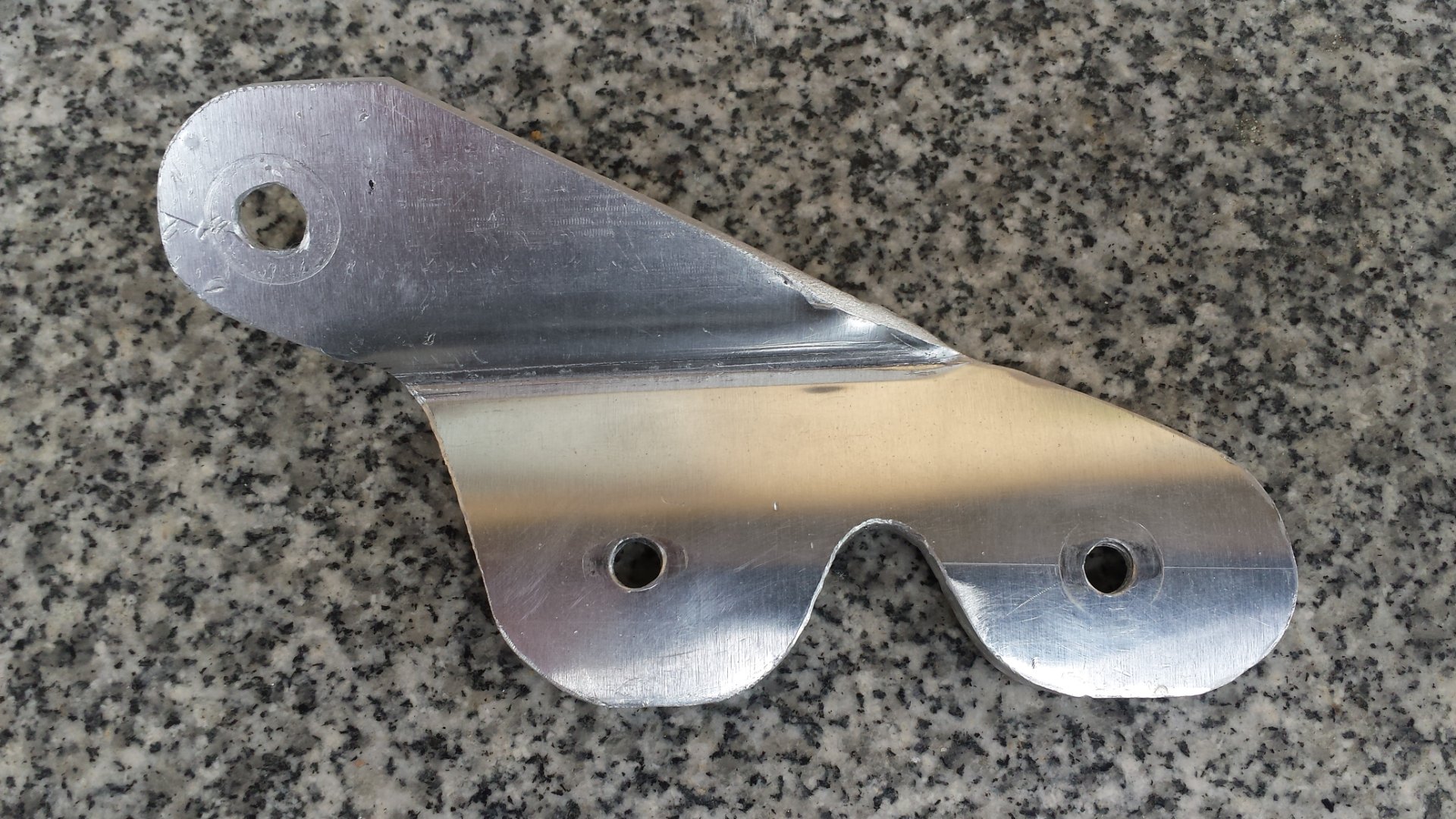

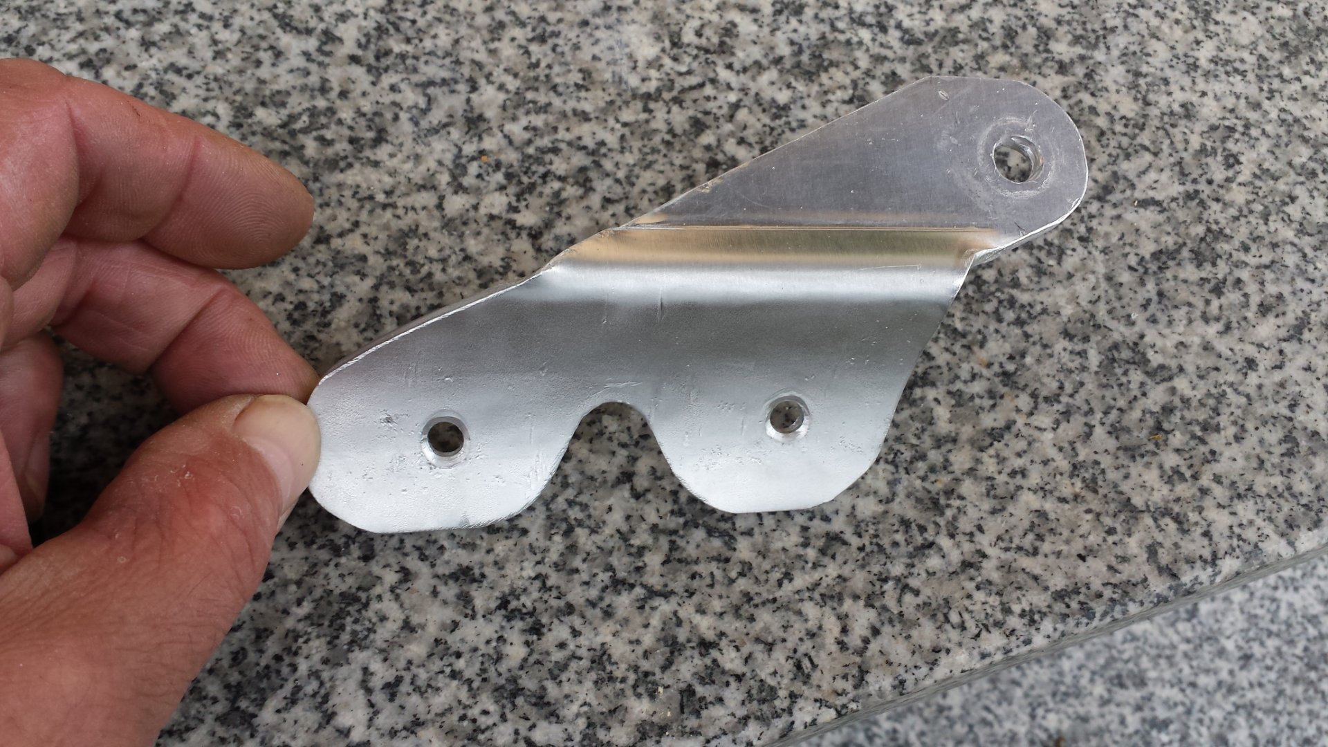

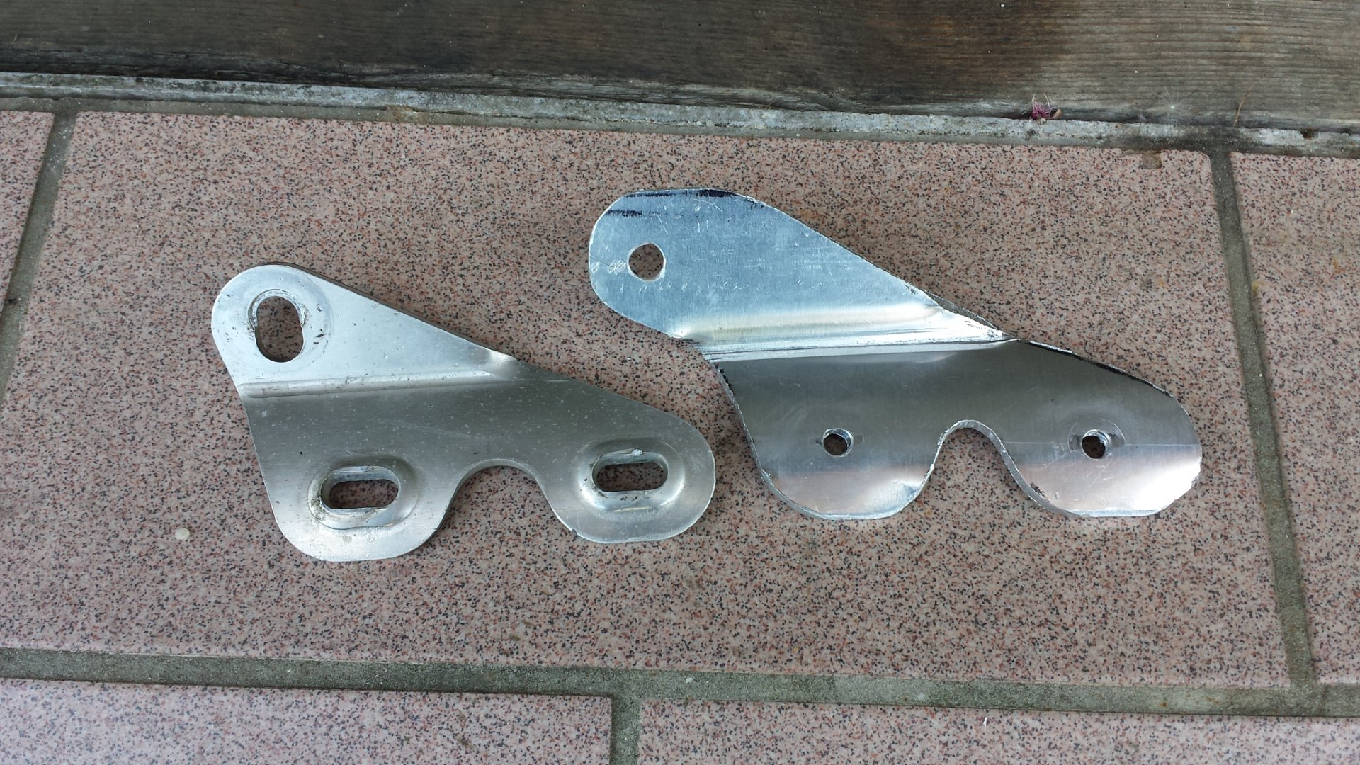

Halterung musst dir evtl selber fertigen, wenn der Topf von ner anderen Maschine ist. 5 mm Aluplatte. Radius über einem Rohr klopfen. Form aussägen, biegen, 100 mal anpassen, Löcher bohren und rundum Feinschliff mit Feile und Dremel.
Kennst vom Original nicht weg.

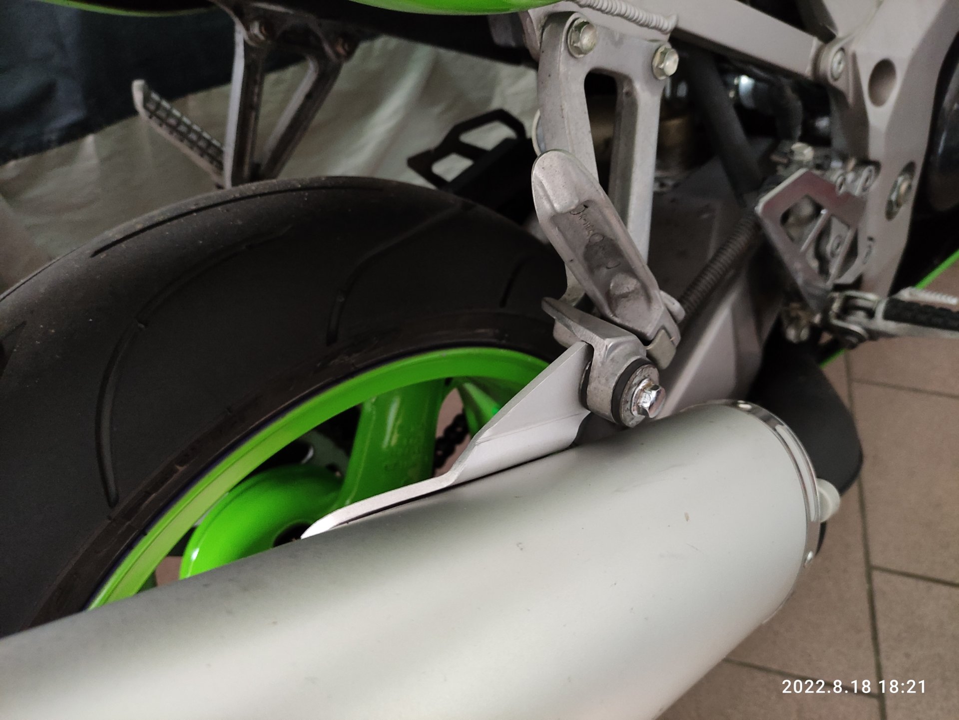

Das ist dann die Endfassung glasperlengestrahlt.
Kennt kein Mensch vom Original mehr weg.

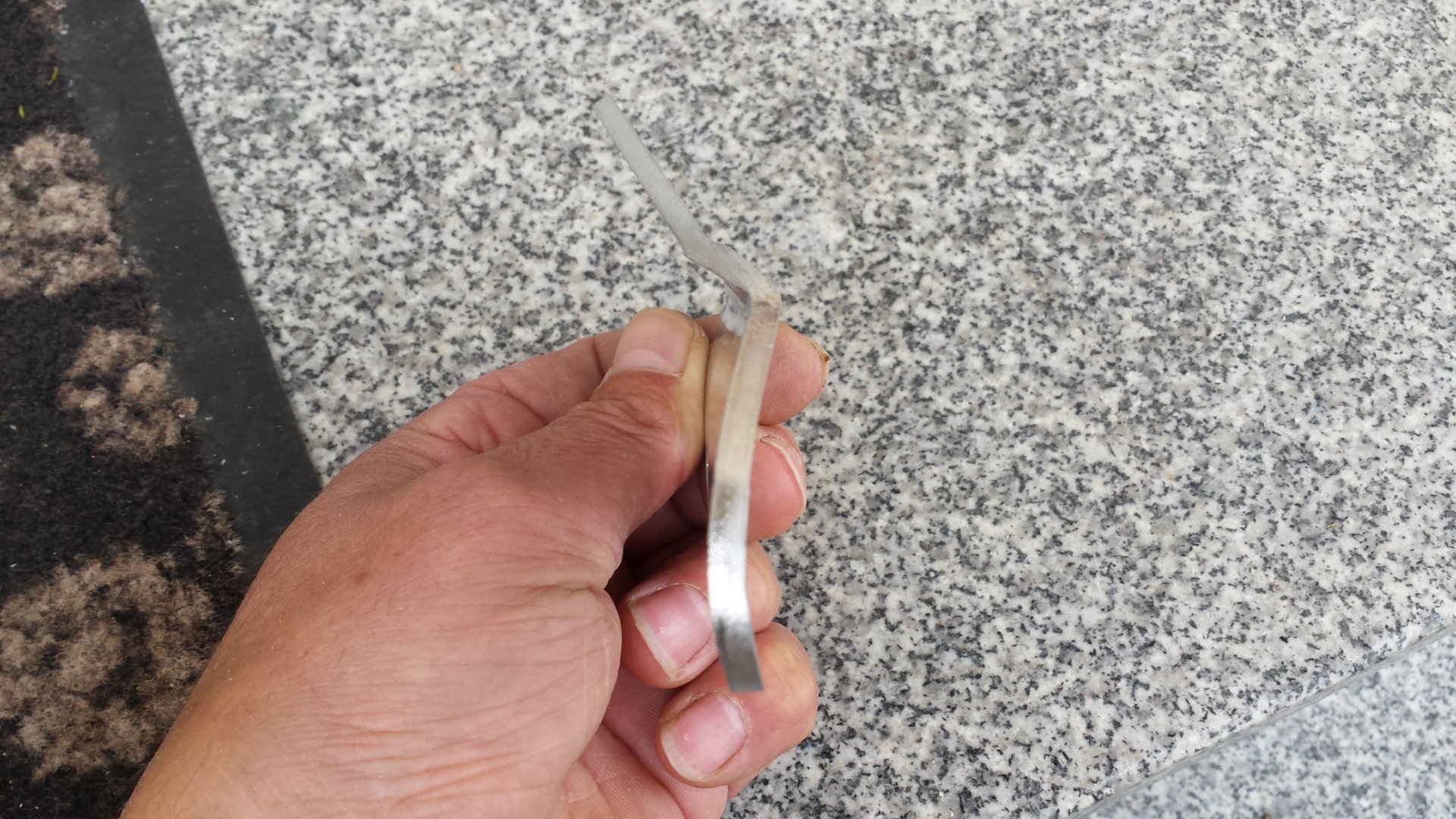

Hab grad nochmal gemessen.
Korrigiere: eine 4 mm Aluplatte braucht man.
