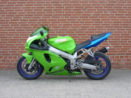

Guten Morgen,
ich fahre eine ZX7R (Bj 97) und würde hier gerne das HEck ein wenig frischer aussehen lassen.
Mein Vorstellung hier wäre ein Heck der ZX6R(636b) zu nehmen und an das Motorrad anzubauen.
Habe mir das Heckoberteil und den Fahrersitz schon günstig von ebay erwerben können.
Nur hab ich noch ein paar Fragen zu diesem Vorhaben, und zwar,:
1. Kann ich den bestehenden Rahmen so umbauen dass die Verkleidung dort vernünftig befestigt werden kann und wenn ja welche umbauten sind dafür grob nötig.
2. Wäre es einfacher den Heckrahmen einer ZX6R zu nehmen und den anzubauen, im falle er würde an die Aufhängungspunkte passen?
3. Da es sich ja um Orginalteile handelt, müsste man so gesehen zu keinem TÜV Prüfer wegen der Eintragung oder?
4. um wie viel mm wird das Motorrad im Bild höher gelegt worden sein?
schon Mal Danke im Voraus :)

Moin.
Der umbau wurde zwar schon mehrfach getan, aber soweit ich weiß hat
das keiner Dokumentiert. Eventuell mal im zx7r.de Forum gucken. Aber selbst da wäre mir die
Doku neu.
Ich würde wohl den 6er Rahmen nehmen und die Aufhängung an den 7er hauptrahmen
anpassen. Dann passen wenigstens die Halterungen für die Verkleidung und den sitz
schonmal.
Den hekumbau wirst du eintragen lassen müssen.

Ich stimme meinen Vorrednern zu... vielleicht wird's aber trotzdem etwas stimmiger, wenn das Heck auch grün wäre. Müsste man evtl mal 'photoshopen'.

FaKe hat geschrieben: Müsste man evtl mal 'photoshopen'.
Bitte sehr :D
finde aber auch, dass es von den Proportionen her nicht ganz stimmig ist.
Die 7er ist eher ein bulliges Bike vom Aussehen her. Da wirkt das 6er Hecker irgendwie zu filigran.
Der Winkel ist meiner Meinung nach auch zu steil...

Es soll Kerle geben, die stehen auf nen deftigen Vorbau, gepaart mit nem kleinen spitzen Arsch :wink:
Wenn das Ori so wie auf dem Pic ist, wird es sich garantiert Scheiße sitzen lassen, das wird wie festgenagelt sein. Nach hinten rücken und da ggfs bleiben kann man bei dem Sitzbankwinkel getrost vergessen.
