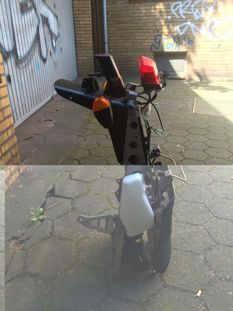

Hab mal ein Bild vom Heckrahmen der M angehängt. Original ist das Heck 3 Teilig mit entsprechenden Aufnahmen am Heckrahmen oberhalb vom Rücklicht.

jetzt währe noch zu klären, ob ein original M-heck drann soll oder ein einteiliger nachbau-gfk-höcker....wie bei mir damals

hier mein adapter vom L auf M höcker. schaut scheiße aus, aber das war im 2. lehrjahr :oops:

wenn dann ein GFK nachbau, geht nur um die Optik.
Wenn ich das richtig versteh muss ich ein Stück kürzen und eine Halterung fürs Rücklicht machen, dann nehme ich mal an das der Innenkotflügel mit Blinker usw. auch nicht mehr passt
