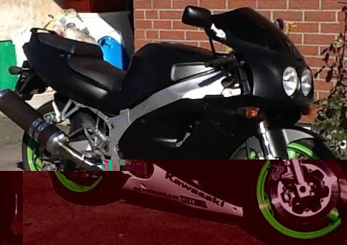

so leider aus zeitmangel hier erst verspätet der bericht.
das aufbringen ist nach kurzer übung sauber möglich. untergrund vorher reinigen (ich nur mit Wasser und Spüli) und trocknen. ich habe das transparent bestellt um nur das heck für eine reise mit gepäckrolle zu schützen.
Schritt 1:Reinigen
Schritt 2:abkleben (hier nur das Heck)
Schritt 3: 1x kurz ins nirwana sprühen um anschließend mit gefüllten sprühkopf beginnen zu können
Schritt 4: im kreuzgang ca. 20 cm abstand "lackieren"
Schritt 5: nach 3-4 minuten zweite und danach wieder nach warten die dritte schicht aufgetragen (trotz keiner kenntnisse im lackieren, gelang dies ohne nasen und draußen ohne nennenswerte einschlüsse)
eigentlich gut geworden! das ganze ist wie erwartet matt und fühlt sich rau und gummiartig an (welch wunder 8) )
ich habe mit dem abziehen der abklebung zu lange gewartet oder war nicht vorsichtig genug und dabei habe ich sozusagen unfreiwillig die ablösbarkeit getestet. war mir jedoch nicht so wichtig da es ja zunächst nur zum schutz drauf ankam.
dann kam das gepäck drauf
nach 280km gepäck runter genommen und siehe da
durchgeschliffen. :wut: aber am lack nichts zu sehen. :rock: die gepäckrolle hatte ca. 17kg :roll: also glück gehabt.
thema ablösen habe ich bisher nur auf einem musterstück erfolgreich getestet. je nach dicke kann man es am stück ohne z.b. schlechte aufkleber mit abzulösen rücksstandslos abziehen. dünnere schichten können durch rubbeln mit dem finger relativ einfach entfernt werden.
hier war die schicht nicht sauber aufgetragen da in nur zwei gängen zu nah gesprüht wurde.
Fazit:
-das aufbringen geht sehr einfach und das ergebnis war zufriedenstellend
-die haltbarkeit unter last (leicht bewegliche 17kg Gepäckrolle) ist nicht ausreichend gewesen (daher für meine anwendung nicht zufriedenstellend)
-entfernen sehr einfach und rückstandsfrei
Soweit in aller kürze. Wenn fragen sind versuche ich diese gerne zu beantworten.

Danke für den anschaulichen Test Heiko, auch wenn für deine Zwecke doch nicht ganz geeignet. Obwohl m. M. der org. Lack auf alle Fälle beschädigt wäre.
x-men72
Beiträge: 2304
Re: Tipp- org. Verkleidungsteile in mattem Schwarz ...
Beitrag von x-men72 »
ja das denke ich auch das der lack was abbekommen hätte von daher schon o.k. aber für einen urlaub dann wohl nicht mehr ausreichend.... ich denke für den nächsten urlaub wird "abgetaped" bis ich mal ein reiseheck wie für die h2 gefunden habe...
was würdet ihr zum "abtapen" nehmen. nur was unterlegen will ich nicht, da sich da dann u.u. dreck sammelt und malt. gaffer tape meine ich wird zu fest und ich reisse mir die "1000" ab...hmmmmm???

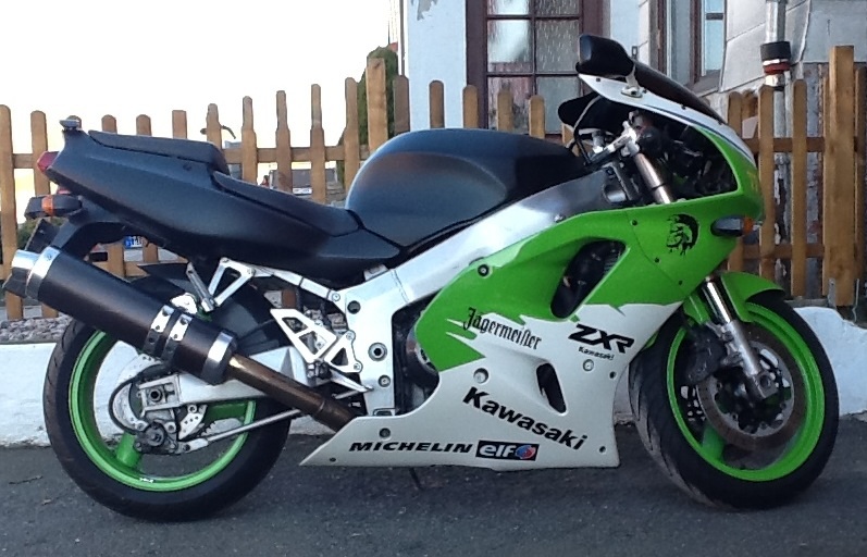

Kacke das Zeug! Habe am Montag meine Zxr komplett damit besprüht. Sah geil aus. Die 30€ waren's mir Wert.
Gehalten hat es genau 1 Tag. Dann war die behinderte Folie am Tank nach 25 km abgerubbelt.
Aufsprühen ging schnell und einfach. Bin aber seit 2Tagen dabei den rotz wieder runter zu bekommen. Könnte Kotzen.
Nix mit in einem Rutsch abziehen.....das geht bei der Seitenverkleidung nur cm für cm.
Das positive war, da ich jetzt Urlaub habe, ich konnte es mal antesten und dadurch aufjedenfall mal sehen ob mir die Farbe gefällt ohne ein Bike gleich optisch zu zerstören. Jetzt zum Urlaub :), hab das Bike auseinander genommen und lackiere gerade alles vernünftig in Schwarz Matt und Teile in Schwarz Glänzend. Jetzt schon tausendmal besser als die Folie. Und Billiger allemal.
Bilder lass ich nochmal folgen.
