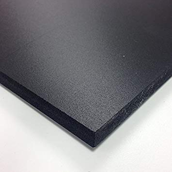

Re: Höckerbrötchen ZXR750RR
Verfasst: 05 Feb 2019 7:23
Man könnte versuchen, eine geeignete Hartschaumplatte (aus PVC o.ä.) aufzutreiben, die würde sich prima verarbeiten lassen.
Wobei die meist etwas grobporiger sind glaube ich.
Aber wenn die gut gemacht sind, dann hätte man da durchaus ein akzeptables Stück.
Foamex macht welche, die oben und wahrscheinlich auch unten eine Art Haut haben, aber ob man die auch an den Schnittkanten so hin bekäme...

Hatte mir auch schon eine Dicke Hartschaummatte besorgt, die lies sich aber nicht so sauber mit dem Messer schneiden. Das müsste man dann mit einem Heisen Draht machen. Da ich ja noch eine Sitzabdeckung hatte, habe ich es jetzt so gemacht. Ging schnell, sieht gut aus und hält.
