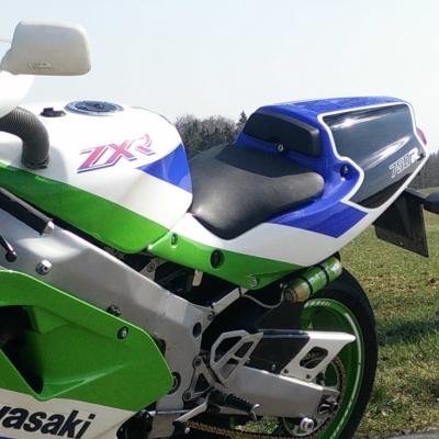

Benny hat auf seiner K einen Ricambi-Höcker im originalen K-Design.
Er hat den Ausschnitt für den Bezinhahn, der am Ricambi-Höcker bereits angedeutet ist, ausgeschnitten.
Das originale K-Heck hat am Bezinhahnausschnitt eine Umrandung, die nach innen zeigt und damit den Benzinhahn umschließt.
Diese Innenkante hat er mit Glasfaserspachtel nachmodelliert und sauber geschliffen.
Wenn mich nicht alles täuscht hat er als Vorlage für die Umrandung eine leere Hülse einer Isolierbandrolle gewählt und die Spachtelmasse als Umrandung angebracht.
Allerdings war das eine ziemlich ätzende Arbeit :D
Das Ergebnis ist jedoch gut gelungen - man muss 2x hinschauen, um zu erkennen, dass es nicht original ist :)

von Benny
Hab leider keine Detail-Bilder.
Aber wie Rosi schon schrieb, ist ein Ricambi-Heck:
Fällt nur an der Stelle vom Schloß auf, da ich dort die fehlende Erhöhung für das Schloß mit schwarzen Kunstoff-U-Scheiben ausgeglichen habe. Rückleuchte, Rückenlehne etc. einfach sauber und mit viel Geduld ausfräsen/schleifen. Benzinhahnauschnitt hab ich ein Isolierband genommen das (vom Verbrauch) genau in den Ausschnitt passte. Glasfaserspachtel aufgetragen, zum Schluß geschliffen und dann gut gefüllert.
