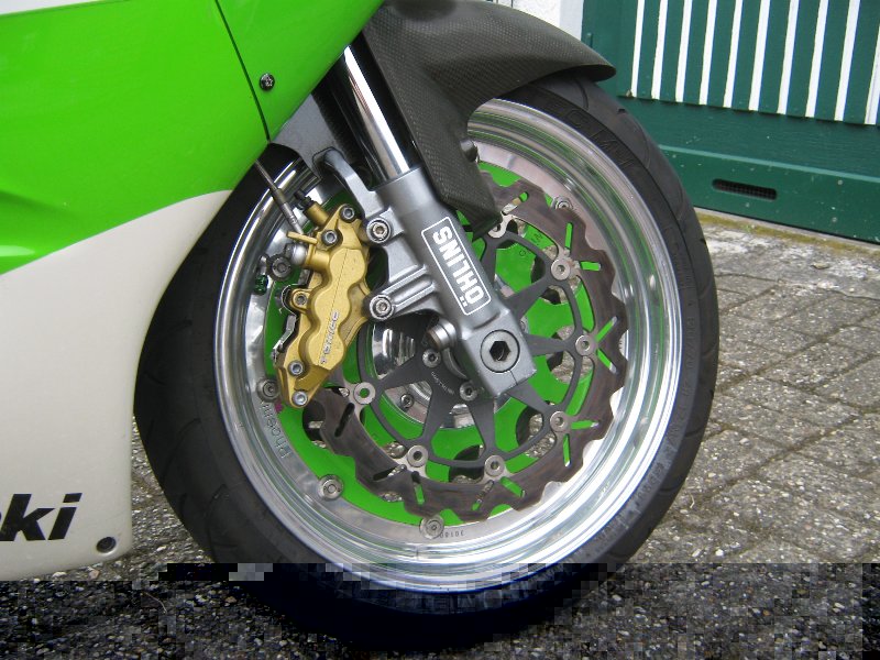

hane an meiner 9r die K1 Sättel verbaut mit 62mm Lochabstand .Nun habe ich zum 2ten mal das die Sättel festsitzen .Auch bin ich von der Bremsleitung enttäuscht .
Ich bin es leid und möchte nun auf was 4 Kolben rückrüsten .Hat schonmal jemand die Sättel von Honda (Nissin) Sc50 oder so haben auch 62mm an die Gabel gehabt ?
Wenn wieder auf Original Sättel dann mit welchen Belägen ?Das soll alles Bissig werden ::::Gebt mal werte und erfahrungen bitte .
Grüße Mike
Grüße Mike

So ,
heute die Sättel wieder zusammengesetzt .Alles lief gut und keine Probleme gehabt .Danach die Pumpe und alles wieder am Bike verbaut .
Neue Flüssigkeit,neue Beläge und entlüftet .Alles Top alleine der Bremspunkt ist Hammer kurz und knapp und nicht wie finger in Hefeteig
Dann nochmal alles durchgesehen und auf ging es zur Fahrt . Paar Km die Beläge angebremst und dann auch mal feste in den Anker .
Ich war erschrocken was diese Op ausgemacht hat !!!!!
Das nenne ich nun wirklich bremsen .Kann jedem nur zu diesen Schritt raten .Sind zwar einige hunderte euro aber super angelegt.
DAnke euch für den Tipp hätte ich nie für möglich gehalten was das ausmacht.
Grüße Mike
Grüße Mike
