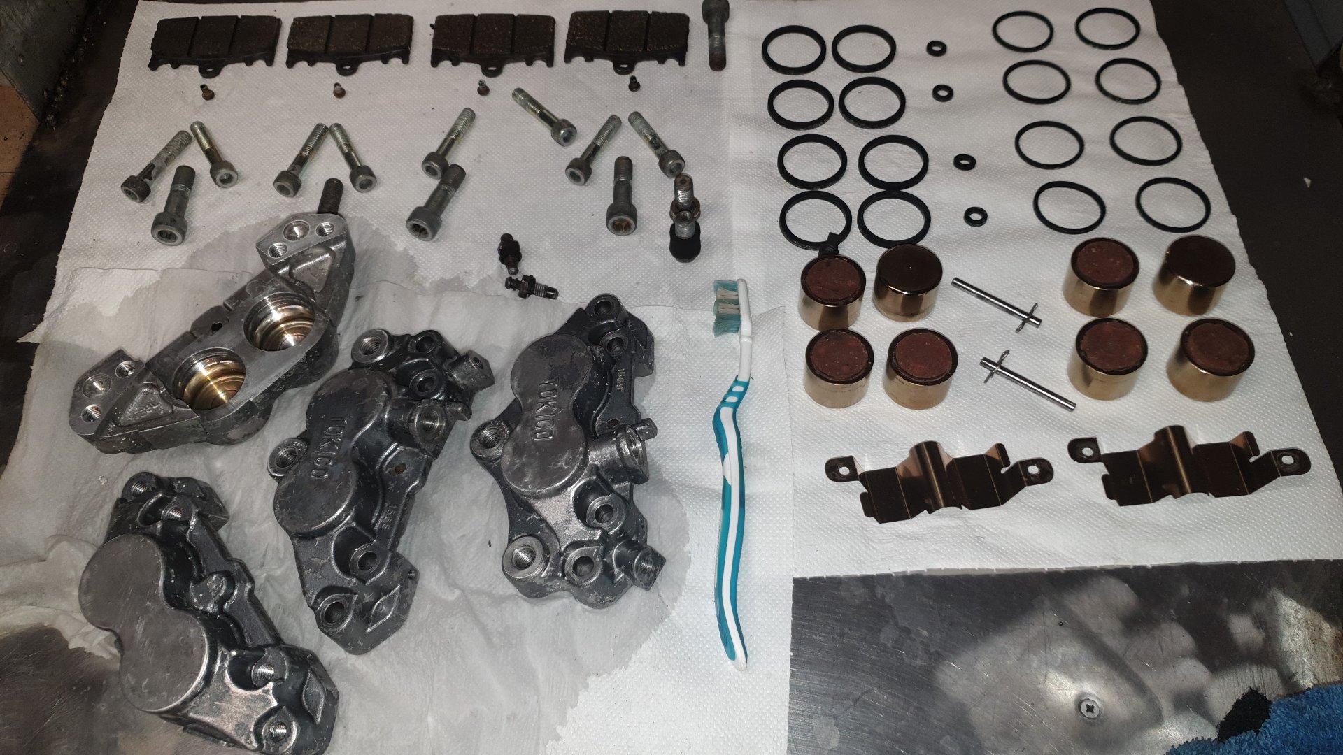

Ich hoffe ich schreib meine Frage hier richtig rein. Hab mich hier etwas reingelesen und bin auch gerade dabei bei meiner zxr750 J die Vorderrad Bremse zu reparieren, hab mit Mühe und Not die Bremssättel endlich abbekommen und die Bremszange zerlegt und erst mal ins Ultraschallbad. Nachdem die Bremskolben dann zum Vorschein kamen :shock: habe ich gemerkt das ein Kolben zur hälfte Abgebrochen ist. :oo:
Bevor ich mir also jetzt mit einem Rep. Satz die Mühe mache das alles zu reparieren wollte ich einfach die Bremssattel von meiner (BJ 94 ZX600F mit 12 000 Km) nehmen, da die Maschine eh nur als Ersatzmaschine im Wohnzimmer rumsteht.Spricht was dagegen, oder sollte ich besser gleich auf 6 Kolbenbremse und Stahlflexleitung umrüsten?
Welche würden denn passen?

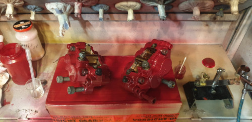

habe mich jetzt entschieden Die vorhandenen Bremssättel mit einem Rep Satz zu überarbeiten und in rot zu lackieren. Stahlflex könnte ich von einer 750L haben , aber ich weiss nicht was der Tüv sagt ohne Abe.also lass ich die erst mal Weg, um nicht zu viele Baustellen zu haben.Jetzt überleg ich ob ich nicht die Gummi Bremsschläuche incl. Bremsflüssigkeitsbehälter und Hebel einmal ins Ultraschallbad werfe, bevor neue Flüssigkeit rein kommt?

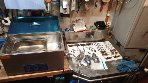

Hol dir einfach neue, und gut. Oder wie oft willst du da noch dran gehen?
Abgesehen davon, weißt du was 25+ Jahre alten Schläuchen passiert, wenn die im Ultraschall landen?
