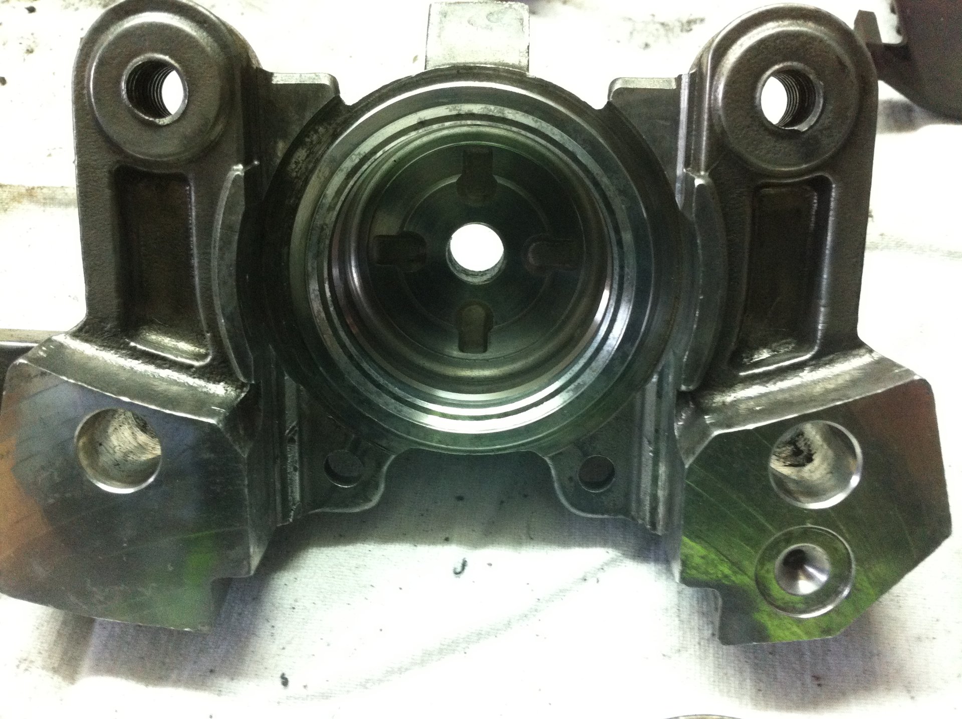

Nur zur Info, Bremssattel Kolben raus ohne Riefen Kratzspuren, mit Tour Max Dichtungssatz eingebaut nachdem die Nuten d Dichtringe perfekt m dem Sattel gesäubert wurde, In den Führungsstücken des Sattels kein Grat kein Rostpickel der den Belag behindert, Brembo Sintermetallbeläge verwendet mit neuen Stiften,Sattel sitzt gerade Test Bremsscheibe mit Kreide einreiben Motor an 1 Gang rein laufen lassen Bremsdruck leicht aber stetig erhöhen abrieb der Kreide gleichmässig, nur in der Praxis sieht es dann so aus das der innere Belag nach vorne gesehen viel mehr stark abnutzt sodas der neue Satz Beläge nach ca. 10000 KM am Ende ist.Davon sind denn aber ca 7500 km Italien Pässe fahren dabei und da nutze ich die hintere Bremse viel.
Gruß Jürgähn

...ich hab nach kurzer Suche doch noch ein paar Bilder gefunden.
....wie gesagt dieses Trägermaterial in der Mitte des Kolben war "schief abgenutzt"
Evtl. hilft es ja weiter.
Lars
Lars

Das Trägermaterial - wie du es nennst - ist der Hitzeisolator.
Also nicht zuviel von weg nehmen

Auf den Isolator kommt überhaupt keine Paste, das könnt Ihr dort machen wo‘s keinen Isolator hat
Thema ist auch schon x-mal im Forum behandelt und erklärt worden.
Und die schief ablaufenden Beläge beim Jürgähn haben sich wohl geklärt - das Nadellager im Bremssattelträger produziert reichlich Spiel.
Das Lager ist übrigens identisch mit dem linken Schwingenlager einer H und insgesamt an 188 Stellen bei diversen Kawa-Modellen verbaut.

Nur weil da nix drauf muss, heißt lange nicht, dass da, im Laufe des Mopedlebens, noch keiner was draufgeschmiert hat.
Habe da schon etliche Exemplare gesehen.
Der Isolator kann übrigens auch mal lose werden (soll nicht sein). Wenn der sich dann schief stellt. kann das auch zum geschilderten Problem führen.
Interessant finde ich dennoch, dass dort üherhaupt ein Isolator verbaut ist. Sehr viele, wenn nicht gar die meisten Bremszangen,
darunter auch sehr ähnlich gebaute (hab ich z.B. an meinem anderen Moped), haben da nix, und bremsen kein bisschen schlechter.

Die Bremsanlage der ZXR mit Isolatoren basiert auf den 80-Jahren. Seinerzeit hat man eben mit einer anderen Philosophie versucht, die Hitze abzuleiten. Zudem war auch der Gedanke, Resonanzen/Quietschen zu minimieren, mit Teil der Konstruktion.
Die hintere Anlage steigt recht schnell aus, wenn man sie im 2-Personenbetrieb intensiv nutzt - so geschehen beim Jürgähn.
Hinzu kommt dann noch, dass die Anlage hinten kaum Kühlung bekommt. Außerdem wird beim Flüssigkeitswechsel häufig geschlampt. Flüssigkeit wird seltener gewechselt und dass es User gibt, die den inneren Nippel „übersehen“, ist auch auch nichts neues. So gesehen würde ich die hinteren Isolatoren drin lassen.
