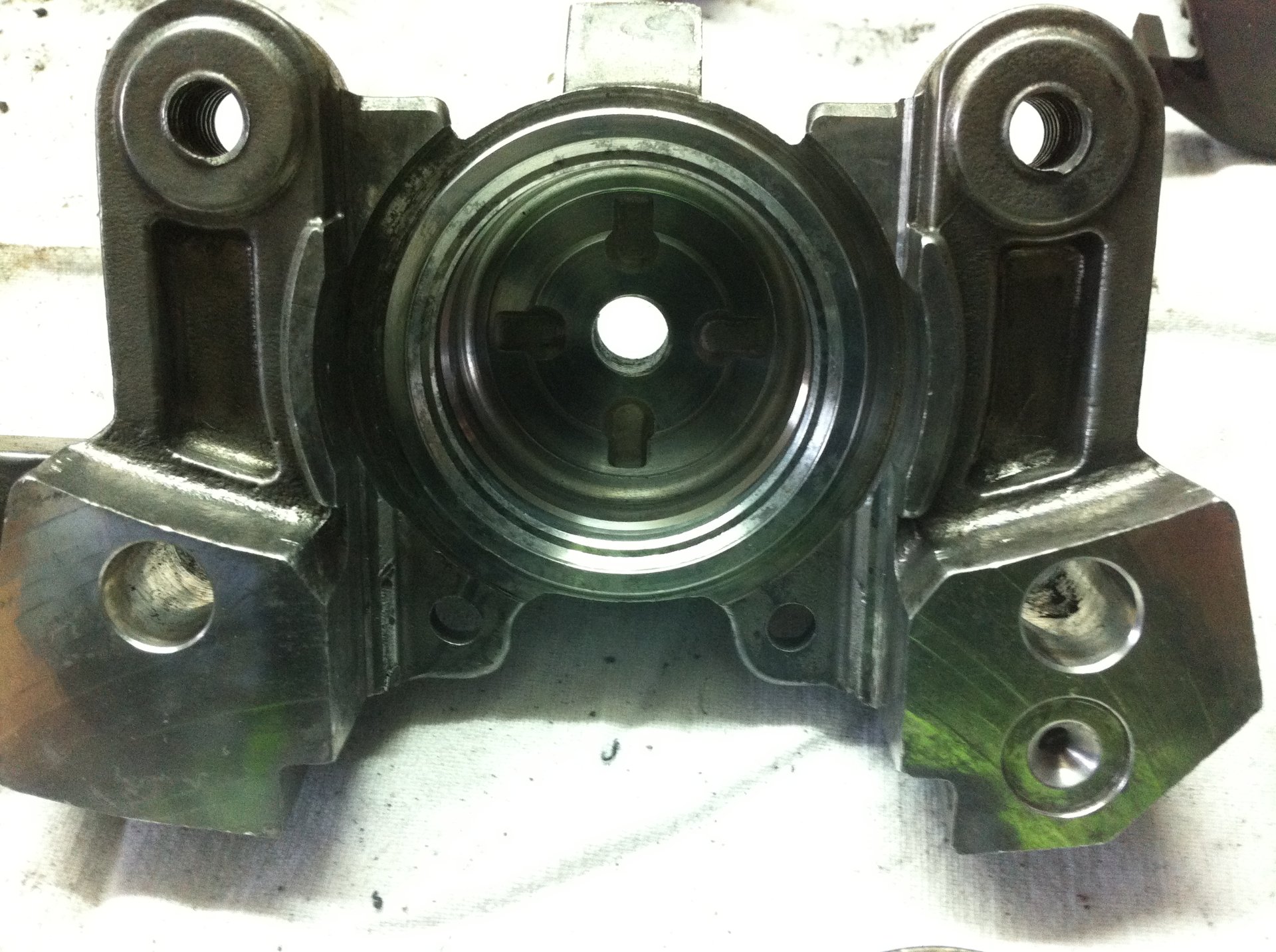

Nur zur Info, Bremssattel Kolben raus ohne Riefen Kratzspuren, mit Tour Max Dichtungssatz eingebaut nachdem die Nuten d Dichtringe perfekt m dem Sattel gesäubert wurde, In den Führungsstücken des Sattels kein Grat kein Rostpickel der den Belag behindert, Brembo Sintermetallbeläge verwendet mit neuen Stiften,Sattel sitzt gerade Test Bremsscheibe mit Kreide einreiben Motor an 1 Gang rein laufen lassen Bremsdruck leicht aber stetig erhöhen abrieb der Kreide gleichmässig, nur in der Praxis sieht es dann so aus das der innere Belag nach vorne gesehen viel mehr stark abnutzt sodas der neue Satz Beläge nach ca. 10000 KM am Ende ist.Davon sind denn aber ca 7500 km Italien Pässe fahren dabei und da nutze ich die hintere Bremse viel.

ich hatte das Problem bei meiner J ebenfalls, als ich damals die komplette Bremsanlage überholte. Ich kann jetzt allerdings nur für die J sprechen. Die Bremskolben an der Hinterradbremse hatten, so eine Art Trägermaterial was kupferfarben auf dem "Kolbenköpfen" aufgetragen war. Dieses Material war schräg abgerieben, abgelaufen was auch immer und konnte realtiv leicht mechanisch bearbeitet werden, sprich ich konnte den Kopf leicht mit schleifpapier wieder begradigen.
Ich meine diese Info auch damals aus dem Forum bekommen zu haben. Leider habe ich aber keine Bilder mehr vom ausgebauten Kolben, sonst könnte ich es besser erklären.
Grüße Lars
Lars M.
Beiträge: 117
Registriert: 21 Sep 2009 18:46
Re: Problem Bremsbelag nutzt schief ab
Beitrag von Lars M. »
...ich hab nach kurzer Suche doch noch ein paar Bilder gefunden.
....wie gesagt dieses Trägermaterial in der Mitte des Kolben war "schief abgenutzt"
Evtl. hilft es ja weiter.
Lars

Das Trägermaterial - wie du es nennst - ist der Hitzeisolator.
Also nicht zuviel von weg nehmen
