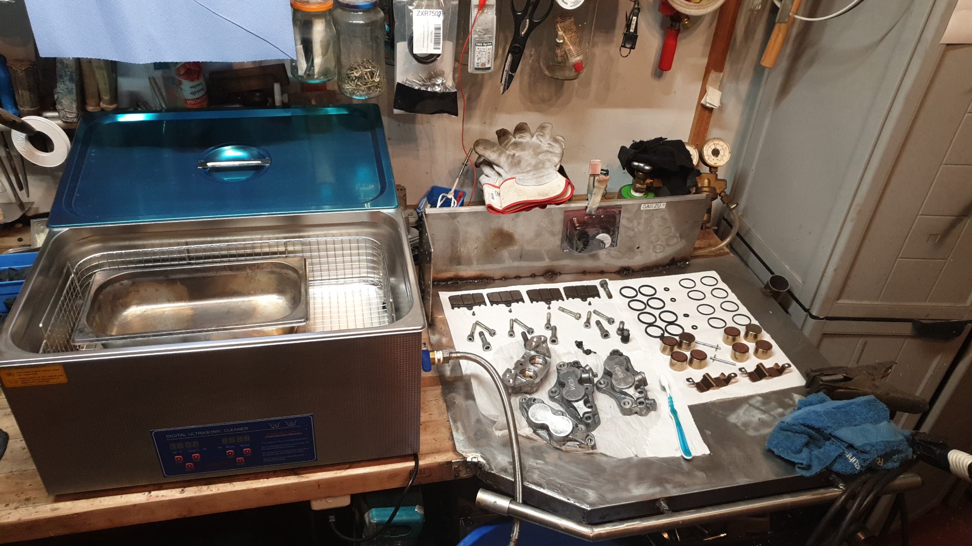

habe mich jetzt entschieden Die vorhandenen Bremssättel mit einem Rep Satz zu überarbeiten und in rot zu lackieren. Stahlflex könnte ich von einer 750L haben , aber ich weiss nicht was der Tüv sagt ohne Abe.also lass ich die erst mal Weg, um nicht zu viele Baustellen zu haben.Jetzt überleg ich ob ich nicht die Gummi Bremsschläuche incl. Bremsflüssigkeitsbehälter und Hebel einmal ins Ultraschallbad werfe, bevor neue Flüssigkeit rein kommt?

derMicha hat geschrieben:
10 Feb 2021 1:07
Hol dir einfach neue, und gut. Oder wie oft willst du da noch dran gehen?
Abgesehen davon, weißt du was 25+ Jahre alten Schläuchen passiert, wenn die im Ultraschall landen?
Beiträge: 3578
Re: Bremssattel überholen
Ich würd auch gleich Nägel mit Köpfen machen und mir nen Satz Stahlflex holen für vorne.
Leer ist das System eh, ob du dann mit den alten Gummischläuchen fluchst wegen befüllt bekommen und später nochmal wegen Stahlflex, oder nur einmal fluchen beim neubefüllen mit Stahlflex - ich würde letzteres bevorzugen und dann hast die nächsten Jahre Ruhe!
