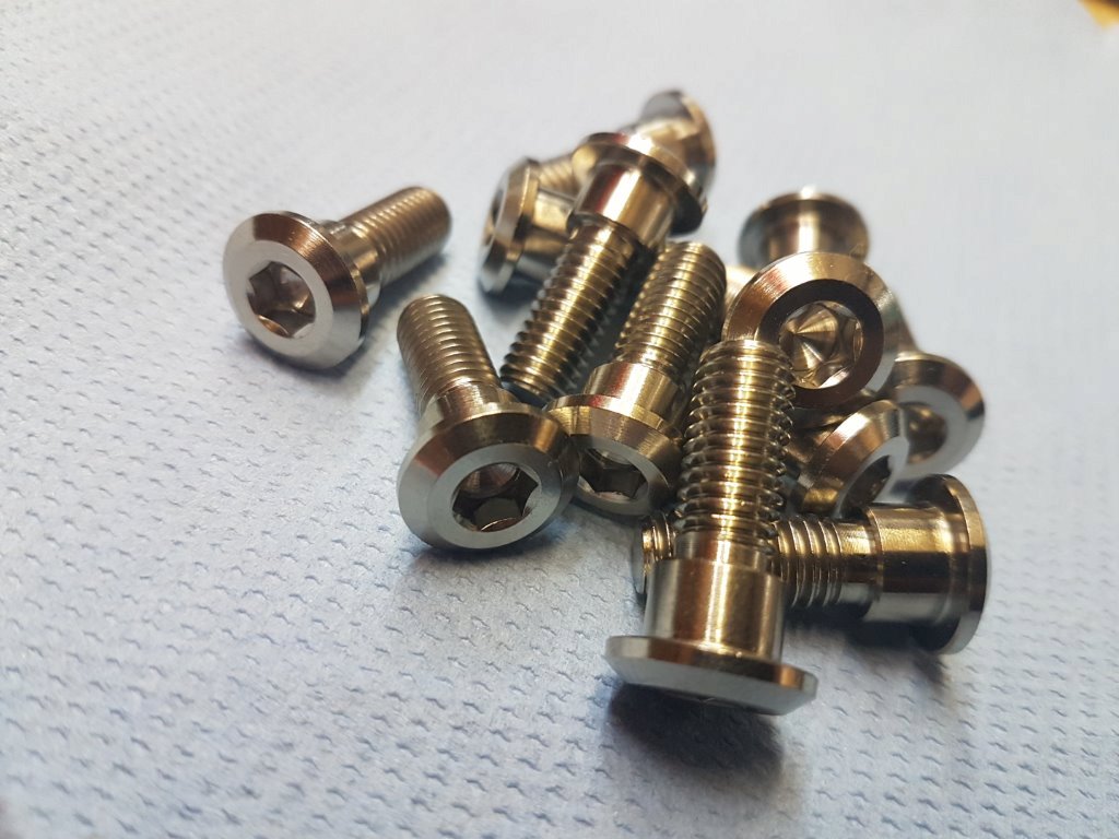

Also von solchen wie auf meinem Bild habe ich noch ein paar..
..sind aber teuer :thumpsup:
..wer nach dem Preis fragen will, kann's sich nicht leisten :mrgreen: :mrgreen:
