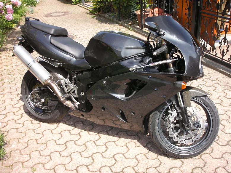

Habe fertig... :P
Vielen Dank für die Tipps! Inzwischen habe ich schon ein wenig probefahren können und bin sehr zufrieden! Nicht zuletzt ist auch die Optik ziemlich porno... :twisted: 8)
Hier noch nen Bild:
Bild Forum.JPG (129.55 KiB) 8898 mal betrachtet
