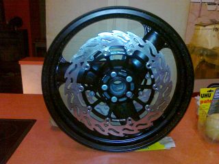

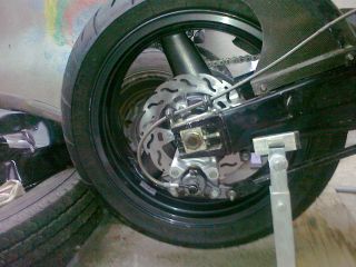

unter anderem habe ich meine original scheiben und beläge, gegen neue "FLAME" scheiben und sinter belägen getauscht.........
neue stahlflex von ABM im carbon look, waren auch noch drin..............sehen echt geil aus.........:)
bremse hinten.jpg (43.48 KiB) 7972 mal betrachtet
scheiben vorne.jpg (43.28 KiB) 7972 mal betrachtet

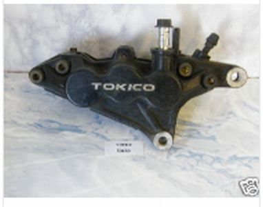

überlege mir zur zeit, noch andere zangen (6 kolben) zu verbasteln und wollt mal nachhören,
ob sich dat wirklich lohnt.................
hat hier vielleicht einer erfahrungen hinsichtlich anderer zangen und vielleicht sogar auch mit der
scheiben/belag kombi gemacht........???????????
hatte schon mal ins auge gefasst, zangen von der zx 9 R, ZX 900 B zu verbasteln, weiß einer ob die passen.............

Passt nicht, falscher Lochabstand.
Die von der GSX R K1- K2 passen in Verbindung mit Spacern.

M.W. haben die 9er B 6K-Zangen (BJ 96+) nen Lochabstand von 90mm,
müsste genauso bei der 7R sein. ZXR hat 62 o. 63mm -> passt nicht.
Aber selbst wenn: die Zangen der 7er scheinen zwar generell sehr gut zu sein,
das aber nur, wenn bzw. solange, bis die 'Schmutz bekommen'.
Da sollen die 4K Zangen resistenter gegen zu sein,
deshalb sind 4KZangen (etwa die Nissins der 1200er Bandit) ein gängiger Umbau.
Es gäbe da noch die Zangen -ebenfalls 6K- von der K1/K2 Gixxer, mit dem passenden
Lochabstand, die sich mit Spacern rel. Plug 'n' Play einbauen ließen,
wie die aber auf Schmutz/Verschleiß reagieren, kann ich nicht sagen.
Es gab schon früher so einige Themen darüber, wo diese mal in den Himmel gelobt wurden,
mal andersherum und mal irgendwas dazwischen.

P.S.: es soll da noch 4K Tokicos von 750er K? Gixxer geben, die nen passenden Lochabstand haben.
