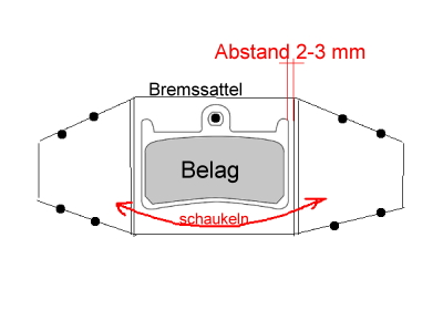

wo wir beim Thema sind, hab da auch was festgestellt letztens und hab etwas Angst was falsch gemacht zu haben.
Hab Stahlflex verbaut und die Sättel/Kolben mit neuen Dichtungen versehen, natürlich auch sauber geputzt vor dem Einbau der Dichtungen.
Nun ist mir aufgefallen das vorne links beim Schieben und kurzem Bremsen betätigen etwas klackt. Zuerst dachte ich Bremssattel locker..
Nun hab ich aber festegestellt, das die Kolben teilweise weiter zurück gingen wie der Bremsbelag und zwischen Scheibe und Kolben dann hin und her wackeln. Spiel von ungefähr 1-2mm zwischen Kolben und Bremsbelag. Und ungefähr 2-3mm wo der Bremsbelag "schaukelt", was dieses Klacken dann von sich gibt.
Der Bolzen Sicherungsclip etc alles verbaut wie es zuvor war. Aber immer mal wieder fällt mir dieses klacken auf wo die Bremsbeläge nicht anliegen und etwas übertrieben gesagt "baumeln"
Bremswirkung usw ist nichts zu merken, alles funktioniert eigentlich einwandfrei. Die Kolben laufen auch schön gleichmäßig.
Hab ich irgendwas falsch gemacht oder ist das normal?
Hier ein Bild zur Veranschaulichung was ich meine:

Federbleche verbauen,aber ganz gehts damit auch nicht weg.

@Benny:
Lass mich raten: Lucas-Beläge?
Genau das von Dir beschriebene Problem hat mir einen Satz EBC-Wave-Bremsscheiben gekillt! Geklacker und Vibrationen/Gerubbel zum Abwinken...
Die Dinger sind bei mir Geschichte!
Egal welches Bike ich zukünftig auch fahre: Mit Lucas bestücke ich nichtmal mehr mein Fahrrad!
Ich hab dann erst auf Grimeca und später auf Originale umgerüstet - KEINE PROBLEME MEHR!
