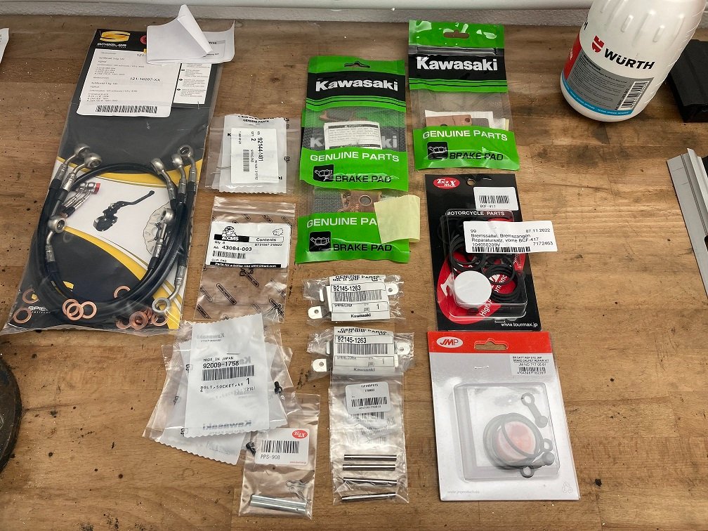

Hi zusammen,
meine restlichen Teile sind am Wochenende eingetroffen. Hatte auch den Dichtungssatz BCF-417 bestellt. Dann kann es jetzt losgehen... :thumpsup:
Danke euch!

eine fotodoku ! sehr schön.

boah..
da werden ja echt keine Kosten gescheut - wenn selbst die hinteren Bremsbeläge ori. kawa sind :oo:
:respekt:
ich glaub', ich hab da irgendwas Organisches für 10€ drin :oops:

Re: Bezugsquellen Ersatzteile Bremse
Kawa geht offenbar entgegengesetzt des weltweiten Trends, weniger Verpackung zu verwenden.
Vor Jahren waren Bremsbeläge noch ganz simpel und knapp in Folie verschweisst und ein Kleberli drauf, mit der Teilenummer, das war´s.
Heute muß es eine opulente Verpackung sein, in der man ein Vielfaches unterbringen würde.... :?

Na wenigstens machen wir das, was Kawasaki mit der Verpackung versaubeutelt, wieder gut, weil wir ja nachhaltige Motorräder fahren ;-)
