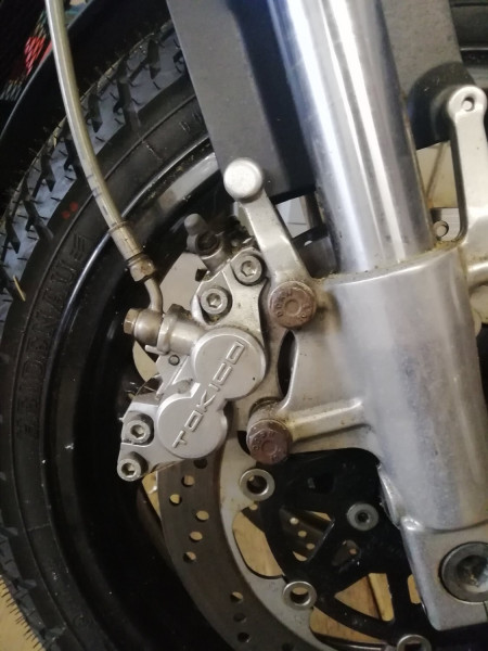

Was mir auch noch aufgefallen ist, dass der "Tokico" Schriftzug manchmal relativ kleine ist, und hin und wieder so wie bei mir fast über den gesamten Bremssattel geht.
Ich hab bisher aber noch nicht rausgefunden ob das Zufall ist oder wirklich was über den Typ bzw. Baujahr aussagt.

P.S. die Halteschrauben des gezeigten Sattels sind fürchterlich anzuschauen und defi nicht Serie.

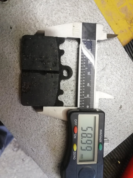

Hat jemand zufällig das Maß der Beläge, bzw. alte oder neue rumliegen zum ausmessen?
Dann wüsste ich zumindest etwas besser wonach ich suchen muss.
Hier ein Bild von meinen Belägen (und Nein, die werden so nicht gefahren, und auch für die unschönen Schrauben möchte ich mich entschuldigen - Titan wird es nicht, aber es wird schöner werden. Fange wie gesagt gerade erst an mit dem Projekt ;-))
Gruß Christian

Ok, hab es gerade gefunden.....sind für die 400er.
Die 750 sind 69,7 lang.

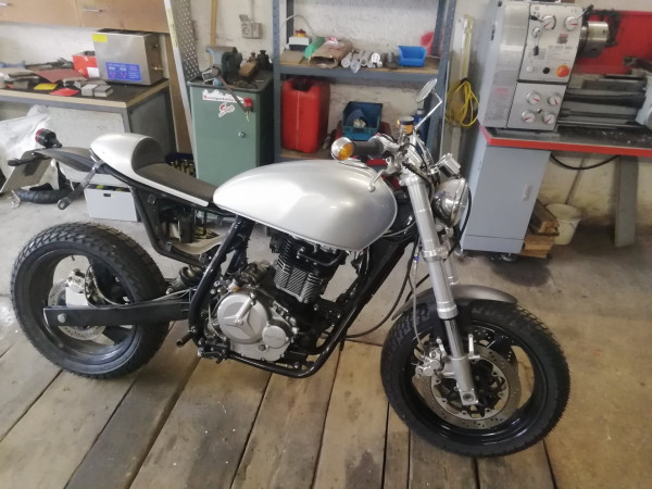

Speziell bei diesem hier hat mir in erster Linie das Profil gefallen bzw. die Regenreifen-Optik. Ich dachte es passt irgendwie zum Fahrzeug (und die Tests bzw. Erfahrungsberichte waren zumindest OK) und ein Conti TKC80 war mir zu grob. Ich bin mit dem Teil hier weit weg von sportlich und noch weiter weg von einer ZXR - egal ob 400er oder 750er. Ich hoffe die Bilder erklären was ich meine
Als erstes muss das Teil auf die Straße (ungefähr die Hälfte der Umbauten ist eingetragen - an der anderen Hälfte arbeite Ich jetzt) und im Anschluss kann ich mich um Details kümmern ;-)
Dann wird sich auch zeigen ob die Peformance der Reifen ausreichend ist. Aktuell ist alles nur grob zusammengesteckt (falls jemand die fehlenden Vergaser bemängeln möchte :prost: )
Gruß Christian

als ich das bild sah musste ich erstmal lachen. nein, nicht wegen deinem (dirttrack) umbau. wegen deiner holzmann ed 1000 und dem obligatorischem ölfleck darunter :mrgreen: .....wie bei mir :loldevil:
gruas vom kermsee
Für die Zukunft vielleicht auch mal den Dunlop Mutant im Blick behalten. Reifengrößen hinten gibt´s ab 150/70. Und nach dem Pic gibt´einiges jetzt generell mehr Sinn :thumpsup:

ja, die gute Holzmann .....unter der linken Abdeckung für die Wechselräder liegt ein Wellendichtring zum Getriebekasten - der war schön mitlackiert und inzwischen hart wie Plastik. Momentan ist sie dicht ;-)
Ansonsten für mch ein unentbehrlicher Helfer in der Werkstatt :-)
