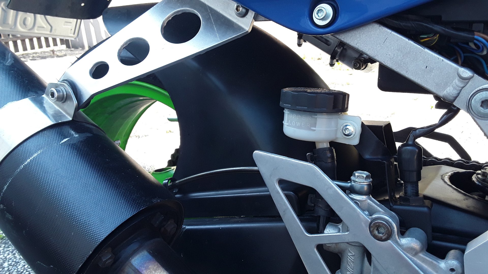

Hallo. Habe den Flüssigkeitsbehälter hinten an die Rastenanlage verlegt, siehe Bild.
Vorteile für mich: besser erreichbar bei meinem Solohöcker.
Rasten- und Bremsanlage jetzt ein Teil. Kann einfach abgeschraubt und weg genommen werden um zB besser an die Benzinpumpe oder Federbein zu kommen.
Fußrasten könnten einfach versetzt werden.
Ist einfach ein Streifen Blech mit einer Gewindemutter und angeschweißt an der Bremslichtschalterhalterung.
