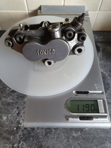

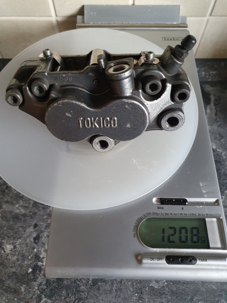

Die originalen Tokico Bremssättel mit 4 Kolben (34/27mm) 63mm Aufnahme
Gewicht:
Bremssattel ohne Beläge: 985g
Beläge für einen Sattel: ca 200g
Gesamtgewicht 2 Sättel mit Belägen: 2370g
Hydraulische Fläche aller 8 Bremskolben: 5.920mm²
Bremssattel mit Bremsbelägen

Tokico Bremssättel mit 4 Kolben (30/30mm) 63mm Aufnahme
Gewicht:
Bremssattel ohne Beläge: 1008g
Gesamtgewicht 2 Sättel mit Belägen: 2416g
Hydraulische Fläche aller 8 Bremskolben: 5.655mm²
Bremssattel mit Belägen

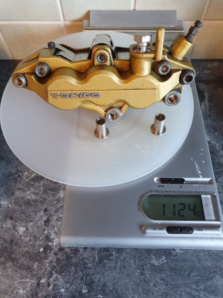

Tokico Bremssättel mit 6 Kolben (27/27/24mm) GSX R 1000 K1 63mm Aufnahme M8
Gewicht:
Bremssattel ohne Beläge: 837g
Beläge für einen Sattel: ca 275g
Adapterhülsen: ca 12g
Gesamtgewicht 2 Sättel mit Belägen und Adaptern: 2248g
Hydraulische Fläche aller 12 Bremskolben: 6.390mm²
Bremssattel mit Belägen und Adaptern

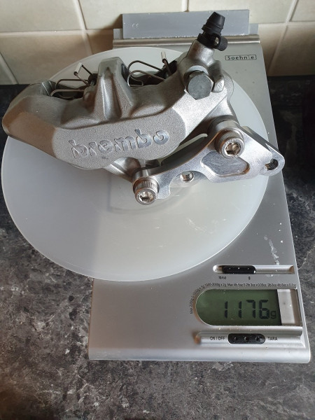

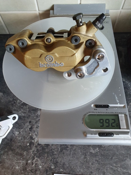

Brembo Bremssättel mit 4 Kolben (34/30mm) 40mm Aufnahme
Gewicht:
Bremssattel ohne Beläge: 680g
Beläge für einen Sattel: ca 160g
Adapterplatte mit Schrauben: 142g
Gesamtgewicht 2 Sättel mit Belägen und Adaptern: 1984g
Hydraulische Fläche aller 8 Bremskolben: 6.460mm²
Bremszange mit Belägen und Adapter

Brembo Bremssättel mit 4 Kolben (34/34mm) 65mm Aufnahme
Gewicht:
Bremssattel ohne Beläge: 812g
Adapterplatte mit Schrauben: 204g
Gesamtgewicht 2 Sättel mit Belägen und Adaptern: 2352g
Hydraulische Fläche aller 8 Bremskolben: 7.263mm²

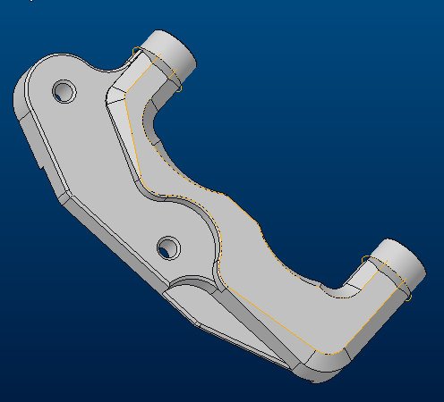

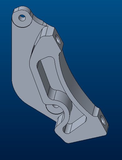

Re: Alternative Bremszangen vorne für unsere ZXR
Verfasst: 23 Mär 2025 19:16
von Buelltreiber

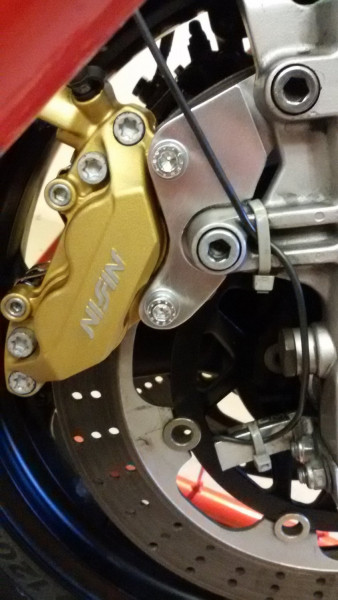

Nissin Bremssättel mit 4 Kolben (32/30mm) Honda 63mm Aufnahme M8
Hier kollidiert aber leider der Entlüftungsnippel mit dem Kotflügelhalter der Gabel.
Hydraulische Fläche aller 8 Bremskolben: 6.044mm²
Adapter von 63mm auf 63mm...
