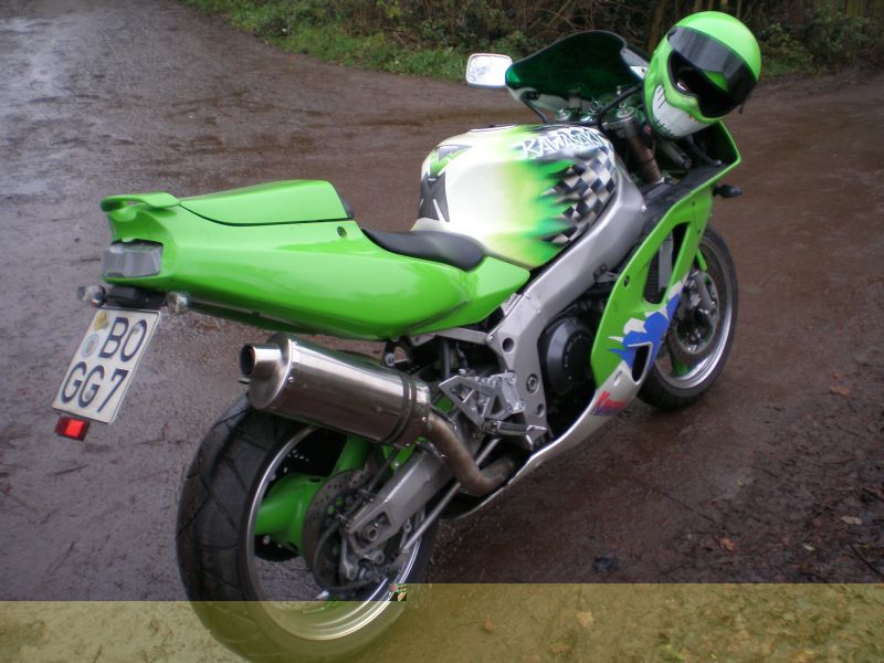

Ich habe meinen kleinen Rückstrahler direkt unters Nummernschild geschraubt.
- PC240002.JPG (97.54 KiB) 10261 mal betrachtet
