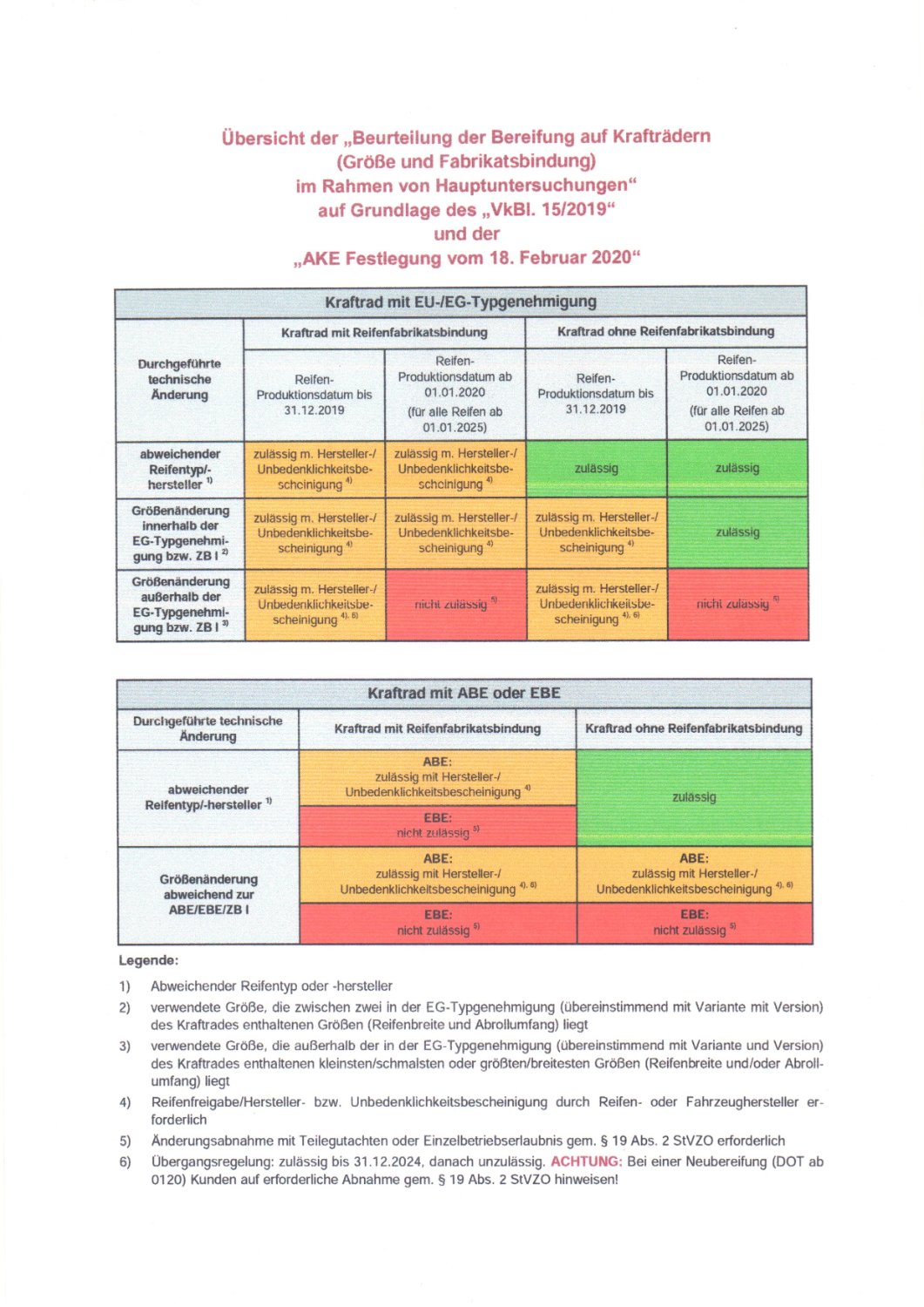

Sooo, gestern war es soweit! Ganztägiger Hirnfick über neue Gesetzesänderungen, einschließlich des hier bereits heißdiskutierten Reifenthemas.
Die Entrüstung über diesen Blödsinn erstreckte sich quer durch alle Reihen, bis zum Rednerpult - aber das sagte ich ja schon bereits.
Alles in Allem ist es nicht ganz so schlimm, wie im Mopedreifen.de-Video (MRV) dargestellt, unbequem bleibt es für Manche jedoch weiterhin!
Einige Fragen konnten jedoch noch immer nicht zu 100% geklärt werden. Darauf weise ich dann im Folgenden nochmals hin.
Aber den Knaller heb ich bis zum Schluß auf!
Alles Folgende gilt bei vorhandenen Reifen DOT<XX20!!!
Beschäftigen wir uns zunächst mit den hier hauptsächlich betroffenen
Fahrzeugen mit nationaler Zulassung bzw. Einzelzulassungen:
Die Meisten von uns haben Reifenbindungen in den Papieren stehen, deren Pellen es seit Jahrzehnten nicht mehr gibt, oder den Satz "Reifenfreigabe gemäß Hersteller/Betriebserlaubnis beachten... blaaahhh" - also MIT REIFENBINDUNG.
Seit November gilt:
- Mit Reifenbindung und zulassungskonformer Reifengröße: Es ändert sich GARNICHTS!!! Die Reifenfreigaben und -Empfehlungen behalten auch weiterhin ihre Gültigkeit und sind auch weiterhin mitzuführen!
- Mit Reifenbindung und genereller Größenänderung (Bsp. 190/50 => 190/55): Es ist EINMALIG eine Begutachtung nach §19(2) erforderlich und in die Papiere einzutragen. Die Unbedenklichkeitsbescheinigung/Reifenfreigabe hat in diesen Fällen, in Bezug der Größenänderung, keine Gültigkeit mehr, in Bezug auf Typ und Profil jedoch schon!
Bei Fahrzeugen OHNE REIFENBINDUNG darf JEDE KOMBINATION von Hersteller und/oder Profil montiert werden, solange die Größen in den Papieren stehen! Reifenfreigaben werden NICHT MEHR BENÖTIGT!!!
Bei Größenänderungen (Bsp. 190/50 => 190/55) müssen diese abermals via §19(2) in die Papiere.
Da inzwischen fast jeder
ein anderes/neueres Moped mit EG-Typgenehmigung
im Stall stehen hat, verhält es sich beim Zweitmoped wie folgt:
(Spaßig: Es gibt identische Übergangsmodelle, die von Baujahr zu Baujahr eine ABE und dann eine EG-Typ-Zulassung haben... )
- Mit Reifenbindung, zulassungskonforme Reifengrößen: Die Reifenfreigabe ist mitzuführen und behält ihre Gültigkeit.
- Mit Reifenbindung, abweichende Reifengrößen innerhalb der Größengrenzen der Typgenehmigung: Die Freigabe behält auch in diesem Fall ihre Gültigkeit. ( Welche Fälle auch immer in der Praxis davon berührt sein mögen...)
- Mit Reifenbindung, abweichende Reifengrößen außerhalb der Typgenehmigung => §19(2) + Eintragung der Größe + Freigabe für Typ und Profil
- Ohne Reifenbindung, zulassungskonforme Reifengröße => freies Kombinieren von Typ und Profil
- Ohne Reifenbindung und abweichende Reifengrößen innerhalb der Größengrenzen der Typgenehmigung => freies Kombinieren von Typ und Profil + Freigabe für Größe
- Ohne Reifenbindung, abweichende Reifengrößen außerhalb der Typgenehmigung => freies Kombinieren von Typ und Profil + §19(2) + Eintragung der Reifengröße
KNALLER ab DOTXX20:
Ab Reifenalter DOTXX20 auf beiden Achsen braucht man KEINE FREIGABE MEHR und es kann frei kombiniert/montiert werden!!! Ich hab das oben alles nur getippert, für die, die noch gute "alte" Reifen montiert oder noch nen <DOTXX20-er-Satz in der Garage liegen haben! Und auch bei Hersteller-/Profilwechsel bei Fahrzeugen MIT REIFENBINDUNG ist dann (ACHTUNG!) KEINE EINTRAGUNG ERFORDERLICH, wie im MRV-Schreckgespenst prognostiziert!!!
UND (jetzt kommts!) ab 1.1.25 braucht dann auch für seine alten Pellen (vor DOTXX20) keine Freigabe mehr!
Ab 01.01.25 ist das Thema "Reifenfreigabe" endgültig kein Thema mehr und die Zulässigkeit wird nur mehr über die verwendeten Größen geregelt!

Re: Neue "Beurteilung der Bereifung auf Krafträdern"
Mir raucht auch gerade die Birne, aber vielleicht auch nur, weil ich mich sträube folgendes zu akzeptieren:
möchte ich bei einer H von 170/60 auf 180/55 gehen - das heißt eingetragen in den Papieren, dann ist das nicht wirklich ein Akt, da es Freigaben (als Orientierung) ja gibt.
Verstehe ich das von Tobi geschriebene jetzt richtig, dass aber neben der 180/55 ebenfalls Hersteller und Profil des Reifens (zwingend?) eingetragen bekomme? Und dann bei Wechsel - zB auf Nachfolgeprofil des Herstellers, den ganzen Serm erneut machen soll/darf, sofern noch vor 01.01.2025?
Wenn dem so ist, kotze ich , denn das heißt konkret, dass der jetzt montierte Pneu in die Tonne kann, da er bereits jetzt der Vorgänger eines aktuellen Reifens ist und noch 1-2 Jährchen drauf bleiben würde/kann.

Nein, das verstehst Du falsch!
Sobald die Größe drinnen steht, reicht die Freigabe, daß Du diese Pelle fahren darfst, solange die DOT kleiner 0120 ist.
Nach DOT0120 darfst Du fahren, was Du willst, solange die Größe in den Papieren steht!
Daß jedes Profil eingetragen werden muß, hat der Onkel von Mopedreifen erzählt - nur der!
95% des Quarks da oben, steht da, bis auf neue Pellen umgerüstet wurde! Dann entfallen die Reifenbindungen und nur die Größen müssen im Papier stehen!
Und da wir das Verkehrsblatt so interpretieren, daß die, die alte Pellen montiert haben, unter Bestandschutz stehen, is das alles halb so wild! Aber das muß sich noch alles bestätigen...

Im Verkehrsblatt 15-2019 vom 15.08.2019 wurde die Praxis der Reifenumrüstung an Motorrädern neu festgelegt. Daraus resultiert, dass bestehende Bereifungsempfehlungen oder Unbedenklichkeitsbescheinigungen nicht länger als alleiniger Nachweis über eine gefährdungsfreie Montage bei abweichender Dimension oder Bauart herangezogen werden können.
Dann aber wieder dasselbe wie schon immer:
Fall 2: Fahrzeuge ohne EU-Typgenehmigung (alte Fahrzeuge mit ABE oder mit Einzelabnahme nach §20/21)
Die Verwendung anderer Reifen, als in den Zulassungsdokumenten aufgeführt, ist nicht zulässig! Hier ist ein Vorgehen wie in Fall 1c notwendig.
Fall 1c: Geänderte Reifengröße oder geänderte Reifenbauart.
Bei Montage der Reifen liegt eine Änderung des Fahrzeugs und ein Erlöschen der Betriebserlaubnis nach §19 (2) StVZO vor. Entspricht das Fahrzeug ansonsten dem genehmigten Zustand, ist eine Begutachtung gemäß §21 auf Grund §19 (2) StVZO möglich und nach dem Umbau unverzüglich erforderlich!
Aber mal was Anderes - was passiert denn nun genau nach/ab 2025, nach dem neuesten Stand?
Habe irgendwie noch im Sinn, dass Freigaben ab da "kein Thema" mehr sein sollen, weiß jetzt aber nicht mehr, wie das zu deuten ist..
Wie wenn der Chef bzgl. der Gehaltserhöhung mit "kein Thema" antwortet
Mal irgendwo gelesen, dass die Freigaben dann entfallen sollen -- aber auch das kann einerseits bedeuten, dass diese nicht mehr benötigt oder geprüft werden,
und man machen kann, was man will; andererseits könnte es auch heißen, dass diese dann einfach nicht mehr gültig sind, und alle diejenigen, die darauf immer
noch angewiesen wären, um die aktuell verkäuflichen Reifen fahren zu dürfen, hätten jetzt einfach mal Pech gehabt.
Scheint nun sogar offiziell(?) auch online zu geben
(bin aber auch auf Umwegen dorthin gelangt; wird nicht gerade auf deren Startseite stolz präsentiert)
https://www.gtue.de/Geschaeftskunden/We ... 55801.html
(dort die Übersicht aufklappen)
Soweit ich das jetzt überflogen habe, sagt die Tabelle dort das gleiche aus, nur eben mit dem Vorteil, dass da jetzt
sowohl unveränderte Fahrzeuge mit EU-Zulassung als auch (!) die mit nationaler Zulassung/ABE GLEICH behandelt werden.
Ebenso beziehen die sich nun auch bei ABE-Fahrzeugen auf das Produktionsdatum der Reifen (bisher nur bei EU-Zul.; fehlte bei ABE-Zul.)
Somit dürfte es bei der Sache für unsere Mopeds auch ab/nach 2025 genauso gut aussehen, falls sich bis dahin nichts mehr ändert.
Nun ich finde da noch ein paar eklatante Unterschiede, die zu Fragen führen, die ich morgen noch klären werde...
