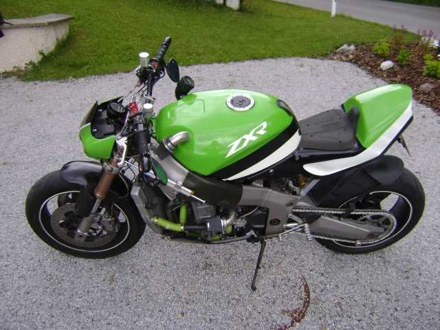

Hi Leute ,kann mir einer sagen ob ich bei nem Streefighterumbau den Tacho UND die Themperaturanzeige AUF den J Anschlüssen (so ähnlich wie auf dem Foto von Bernie) eingetragen bekommen würde,bzw. muss man es ja nicht eintragen,aber ob ich so wieder durch den TÜV/ Straßenkontrolle kommen würde ????
Find ich voll geil die Optik ,nur halt das ich dann 2 Instrumente auf dem Tank hätte,ist ja bei jeder Shopper gang und gebe.
@Bernie ,sorry hab mal ein Bild von dir als Anschauung gemopst :oops: :oops: :oops:

tacho muss im blickfeld sein, dann ists ok :D

ja in Österreich so wie du es geschrieben hattest,aber ob das für Deutschland "reicht" ???
kommst du mit dem Lenker sehr dicht an die Temperaturanzeige ??? ich hab die Teile noch nicht da ,deshalb frag ich so "doof" ,will vorher abklären welche Anzeigen ich so nehmen will und deine Idee der Schlauchöffnungsnutzung ist irre geil.
Hat mich total begeistert als ich das das erste mal gesehen habe.
Vielleicht kann ja Tie noch seinen "Senf" dazu geben :mrgreen:
Danke dir erstmal Bernie

Kannst machen is bei uns auch, wie bernie schon sagte ,nur "im Sichtfeld" vorgeschrieben.
Kumpel hat ihn bei seiner Blade links auf dem Kühler, is gut ersichtlich störte keinen Prüfer bis jetzt und versaut auch nicht die Optik da unauffällig

ACH und Bernie ..............sag mal stört die Temperaturanzeige beim lenken ? könnte der etwas größere Tacho beim lenken dann im Weg sein ?

ich hatte früher einen koso dran und mich störte die halterung für den hallgeber an der gabel. wollte das einfach und sauber haben.
mit der elektr. tahcowelle gehts meiner meinung nach am schönsten und funktionellsten.
ja, ich hab die tachowelle verbaut und funzt problemlos.
die tempanzeige stört überhaupt nicht. ist zwar nicht mehr viel platz zum gehäuse des gasgriffs, aber es geht sich gut aus.
einen so großen einschlagh hast du eh nur beim rangieren, und da stört es überhaupt nicht.
außerdem ist es von mehreren faktoren abhängig:
- tacho (durchmesser, wie du schon richtig erkannt hast)
- winkelstück (vom tankstutzen zum tacho) und dessen länge, winkel und ausrichtung
- lenker (modell) und dessen kröpfung, breite, und einstellung
- höhe der riser auf der gabelbrücke
- verbaute amaturen (ich hab z.b. einen kurzhubgasgriff dran)
...kann man also nicht so leicht beantworten :wink:
