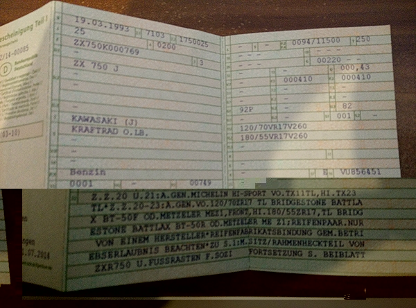

Wenn Du eine Einzelgenehmigung hast, betrifft das alle ÄNDERUNGEN und nachweißpflichtigen Anbauteile!
Einzige Ausnahme: Rückrüstung auf Serienteile - die sind IMMER zulässig!
Das ist auch die EINZIGE Ausnahme, bei der ich eine Einzelabnahme rückgängig machen darf, wenn ein Moped VOLLSTÄNDIG in Serienzustand rückgerüstet wurde, zum Zeitpunkt der HU abgemeldet ist und (alte) Fahrzeugpapiere mit den Serienschlüsselnummern und Angabe der ABE/EG-Typ vorliegen. Aber nur dann!
Und was die Tussis aus den ZuLaSts alles blindlings eintippen, ohne inhaltlich darauf zu achten, was sie da schreiben bzw. was zuvor schon geschrieben wurde... Gesunder Menschenverstand ist bei Ämtern in manchen fällen eben eine Rarität! Und wenn da Dummfick steht, dann muß das amtlich bestätigt eben so sein!
Dennoch wäre es für die Düpferl-Scheißer bei Dir ohne eine HUV ein (geringer) Mangel, da die Papiere natürlich nicht mehr mit dem Istzustand übereinstimmen, wenn etwas Nichtexistentes eingetragen und durch ein Serienteil ersetzt wurde.
Wird jedoch ein nachweispflichtiges Teil verbaut und dieser Nachweis kann formell nicht mehr mit dem Fahrzeug in Verbindung gebracht werden - Einzelgenehmigung, "ausgenullt", "E" im Schein und ausgetragene Fzg-Genehmigungsnummer - ist das FORMELL ERHEBLICH!
Auf dem Weg "sperrt" man das Moped für einen PI, wie mich!
Das ist für den TÜV ein sehr beliebtes Mittel zur "Kundenbindung": Statt eines §19.3 wird ein §21 gemacht und der unwissende Kunde muß auf Lebzeiten des Fahrzeugs zwingend zum TÜV und jede Popeländerung (Stahlflex, Austauschlenker, Windschild, etc.) ist ein neuer (teurerer) 21-er!
Daher weise ich immer explizit darauf hin, daß hier alle Bastler bei Einzelabnahmen darauf bestehen, daß sie KEIN "E" in den Schein gedrückt bekommen!
Da jedoch dennoch gilt, daß bei eindeutiger Identifizierbarkeit des Fahrzeugs, ABEs und Unbedenklichkeitsbescheinigungen akzeptiert werden KÖNNEN - nicht MÜSSEN!!! (sofern von den Änderungen nicht betroffen) - mußt Du die Idioten schon suchen, die einem da einen Strick draus drehen!
Es kann passieren, muß aber nicht!
Re: mal wieder offene Leistung- es scheitert an den Reifen!
Wo finde ich denn das ausgenullte und das E?
Hab nämlich grad einfach mal so geguckt.
Hab unter 2.2 alles 0 und unter 17. ein E drin.^^
Das verwirrt mich jetzt etwas weil meine sowas von original ist.
Oder kommt das dadurch weil sie wohl mal nach A oder NL ausgeliefert wurde? Das steht nämlich vorne auf den Scheinwerfern.
Genau das ist der Grund für Deine Einzelzulassung!
Damals gab es keine EG-Typ und ausländische Fahrzeuge haben eben keine deutsche Fzg-ABE.
bei mir is ein E drin, seit dem Umbau auf das Jott Heck.
Was ich eben meinte Tobi; bei mir werden die Teile nicht ersetzt, sondern fehlen dann.In diesem Falle sind es die HUV und der Lenkungsdämpfer. Die kann ich ja nicht gegen ein Serienteil tauschen, weil es keins gibt. Fehlen sie aber, ist es ja eigentlich Originalzustand oder? :?:
Deswegen bin ich etwas verwirrt vom ganzen...
Beiträge: 1660
Vor allem ist es ne J obwohl die Fahrgestellnummer sagt es ist ne K
Btw.: Same as Sleipnir 2,2 = 000; 17 = E . Ist das jetzt gut für uns oder schlecht?
Die Rahmennummer zählt, nicht der Typ. Der ist nämlich auch bei K ein J, kapische?
E= nicht gut
Der Martin meinte, weil unter der Fahrgestellnummer ZX 750 J steht.
Das tut es aber bei jeder K, steht bei meiner auch drin.
Das einzige, worauf man Bezug nehmen kann, ist das K in der Fahrgestellnummer.
Muß ich gleich mal schaun, ob da bei mir wegen der Umtragung auch ein E rein kommt - weil noch hab ich keinen neuen Schein ausstellen lassen
