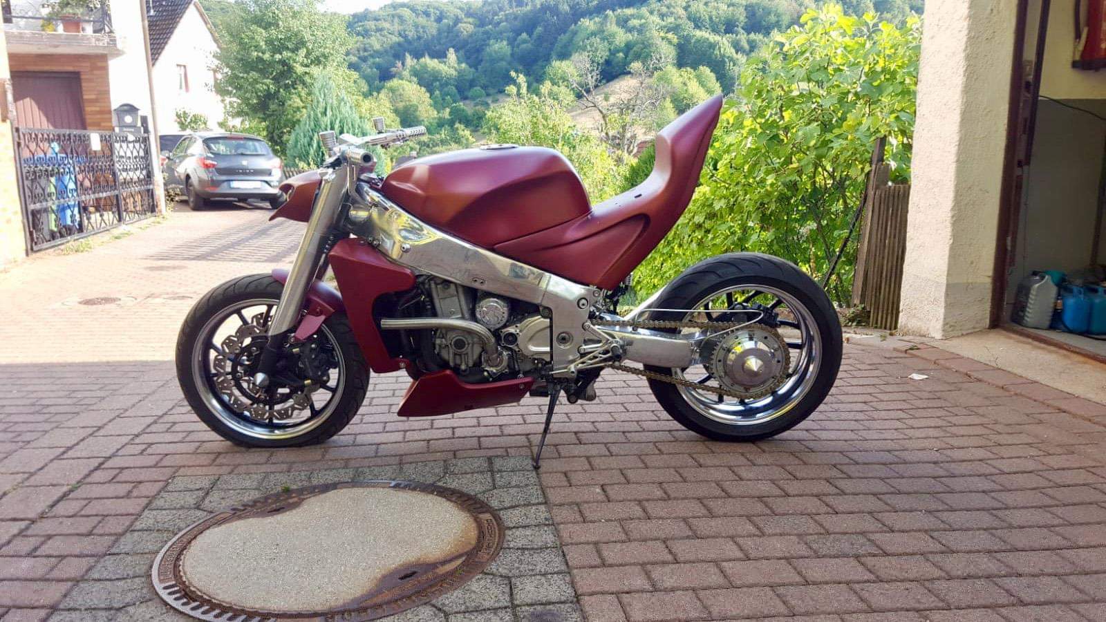

Re: Fighter-Projekt startet nun doch schon....
Danke Danke !
Der Tüv ist nun auch endlich zufrieden und ich hab meine Eintragungen im Schein stehen
Stimmt!
Kühler, Gabelbrücke sowie Gabeln müssen noch Farblich angepasst werden ...
Aber alles zu seiner Zeit.
Das wird wenn ich es schaffe eine Winteraufgabe werden.
Stimmt!

Moin finde es geil das es noch ein paar komische Menschen wie mich, gibt die aus den alten Dingern ne Fighter bauen.... viel Erfolg noch!
Habe mal noch eine Datei von meiner angehängt
- 44031539_2121568818093483_4664391576456265728_o.jpg (221.53 KiB) 88007 mal betrachtet
