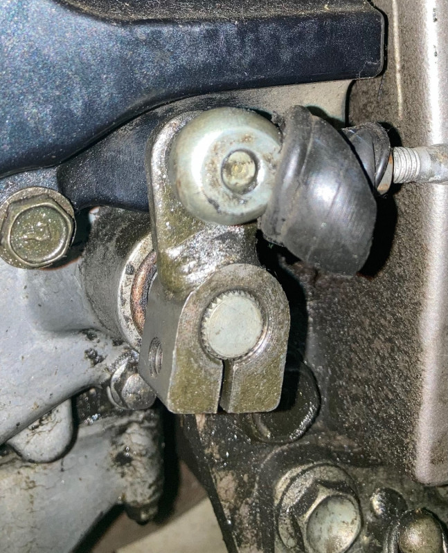

Beiträge: 4085
Re: Umgekehrte Schaltung bzw. GP-Schaltung (GP-Shift)
Was mache ich falsch?
Hilfe!
schaltt rev.jpg (52.71 KiB) 6599 mal betrachtet
Beiträge: 1643
Dreh das Ding um 180° damit die Öse nach außen steht
Beiträge: 3036
26 Sep 2025 20:07
ich denke das war ironisch :lol:
Also bei meiner ZXR kann ich den Hebel einfach um 180 Grad drehen. Team Superrider/Windy hat recht.... :mrgreen:
Es ist auch genügend Platz vorhanden.
....ja ist dreckig :roll: :mrgreen: :prost:

Beiträge: 1805
Muss ich noch mal bei unseren schauen. Also da ging es definitiv nicht. Ich meine die Hebel der unseren Zxr´n waren viel länger als die im Bild oben, die sehen so kurz aus, aber ich schau es mir nochmal an (kann dauern bis ich momentan dazu komme). :kratz:
