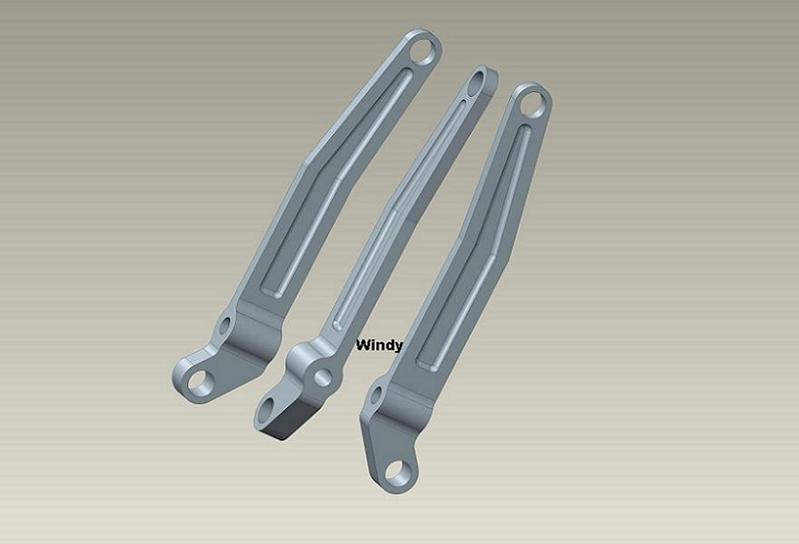

Re: Umbau auf Seilzugbetätigung für Kupplung
Sieht sehr geil aus - sowas wollt ich schon immer können. Zumindest mal so 3d Designs erstellen
Aber wenn ich das jetzt so verfolge, dann müsstest du da dann ja diesen Versatz noch rein machen.
Das muß doch dann vom Platz her reichen und ist meiner Meinung nach auf jeden Fall die bessere Lösung, als am LiMa-Gehäuse rumzufeilen

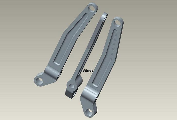

Windy, das sieht sehr gut aus, aber Du das den Offset auf die falsche Seite getan :prost: Das Foto von meinem Hebel, was den Offset zeigt, ist von hinten gemacht worden - Du dachtest wahrscheinlich, von vorne.
Ich muß meine Aussage auch widerrufen...
Du hast den Versatz ja drin aber total elegant gelöst (bis auf das mit der falschen Seite) - sehr schick, bist halt - wenn auch net offiziel - vom Fach ;-)
Beiträge: 3145
upps :oo:
schande ! danke euch beiden.
Walnussbaer hat geschrieben: Du dachtest wahrscheinlich, von vorne.
da ich das teil ja nicht selbst brauche, hab ich etwas nachlässig konstruiert. es war quasi eine fleißarbeit fürs forum 8)
jetzt aber richtigrum :oops: .......oder :lol:
wenn ich noch lust hab, mach ich noch eine kratzibenderhowi-flex-spezial
Zuletzt geändert von Windy-ZXR am 05 Mär 2015 15:00, insgesamt 1-mal geändert.

So kannst damit in Serienproduktion gehen :loldevil:
Vl. noch bißle am Gewicht feilen -- Löcher rein :mrgreen:
