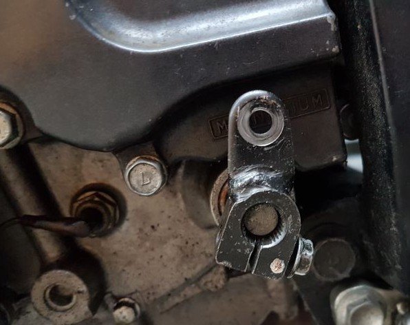

Was mache ich falsch?
Hilfe!
schaltt rev.jpg (52.71 KiB) 750467 mal betrachtet
Re: Umgekehrte Schaltung bzw. GP-Schaltung (GP-Shift)
Verfasst: 26 Sep 2025 20:07
von Drachenreiter
Dreh das Ding um 180° damit die Öse nach außen steht
Verfasst: 27 Sep 2025 13:58
von Windy-ZXR
26 Sep 2025 20:07
ich denke das war ironisch :lol:
Also bei meiner ZXR kann ich den Hebel einfach um 180 Grad drehen. Team Superrider/Windy hat recht.... :mrgreen:
Es ist auch genügend Platz vorhanden.
....ja ist dreckig :roll: :mrgreen: :prost:
Verfasst: 28 Sep 2025 20:04
von Benny
Muss ich noch mal bei unseren schauen. Also da ging es definitiv nicht. Ich meine die Hebel der unseren Zxr´n waren viel länger als die im Bild oben, die sehen so kurz aus, aber ich schau es mir nochmal an (kann dauern bis ich momentan dazu komme). :kratz:

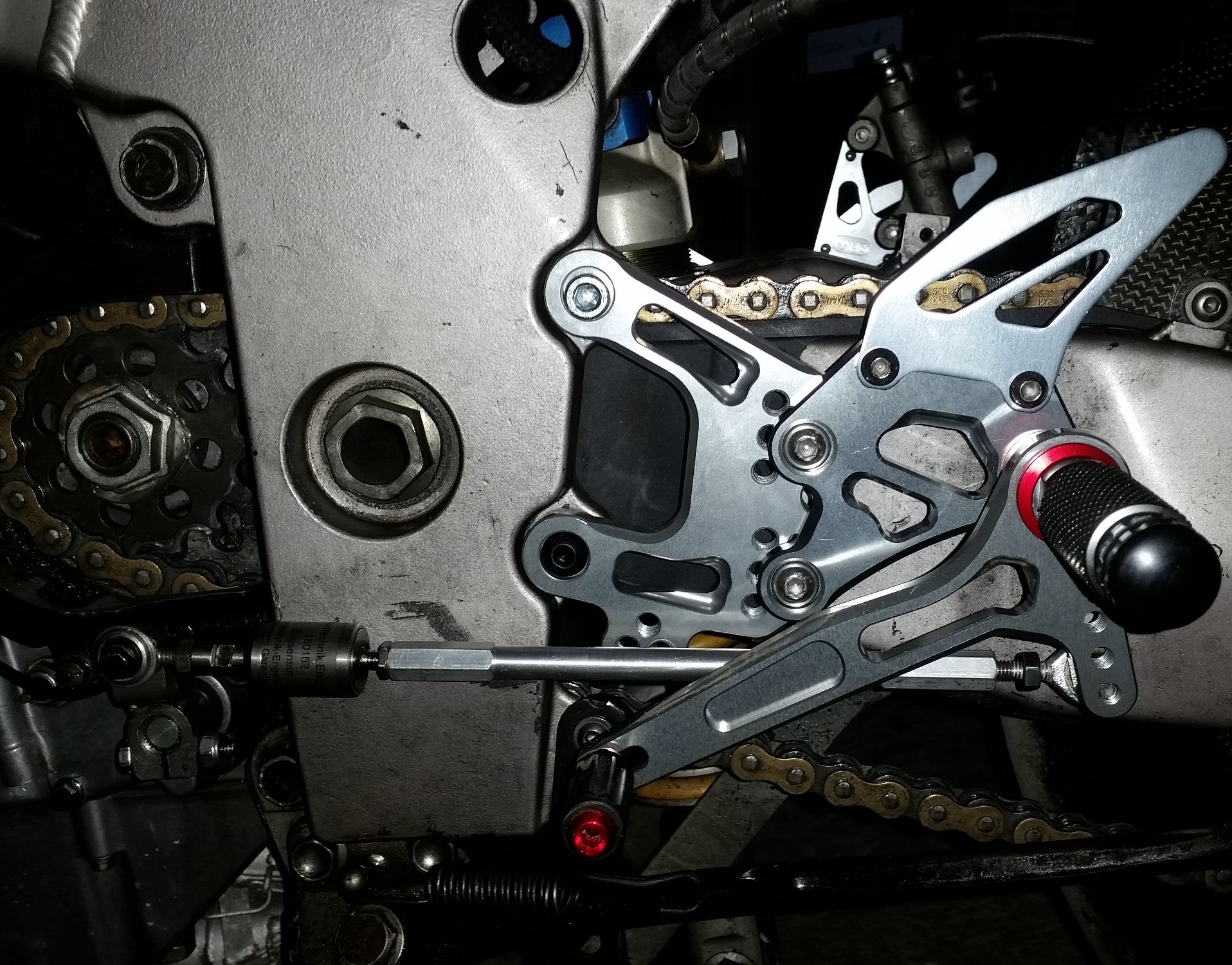

Verfasst: 18 Okt 2025 8:10
26 Sep 2025 20:07
Und - nachdem ich grad mal Bilder durchforstet hab - so hab ich nen auch dran.
Quasi auf dem Kopf und dann noch gedreht. Das aber mehr deswegen, das der Schaltautomat Platz zum Rahmen bekam.
Das ausgeschnittene Loch in der Ritzelabdeckung spielt dafür keine Rolle.
