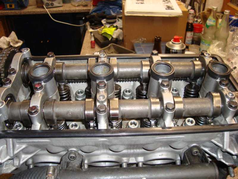

Gestern hab ich dann die Dichtflächen mit einem Ölstein behandelt und die Ventile eingebaut, schaut dann so aus.
Heute abend gehts dann weiter mit Kopf einbauen und Ventilspiel ausmessen.

Soo,
die letzten 2 Tage hab ich damit verbracht den ZK zu montieren, "neue" Nockenwellen, Schlepphebel und Schlepphebelwellen zu verbauen,
Ventilspiel einstellen, Lima-Kette ersetzen, Kupplung neu machen und einbauen, Kupplungshalter braten, Kupplungsdeckel, Ventildeckel und Zündrotordeckel drauf.
Für morgen steht dann noch auf dem Plan Ölwanne und Ölfilter dran, Ansaugstutzen O-Ring tauglich machen, Motor einbauen und dann hoff ich mal schwer das die Dicke wieder brummt,
und ich die Saison gemeinsam mit der MotoGP starten kann :lol:
