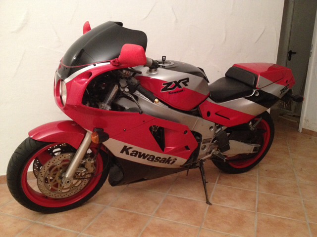

Hi,
Hier mal ein Bild vom momentanen Zustand...
So erwachte sie aus dem Schlaf.
Bilder von den Teilen werde ich morgen machen und hochladen.
Viele Grüsse
Spritman
Gesendet von meinem iPad mit Tapatalk HD
Viele Grüsse
Spritman
- ImageUploadedByTapatalkHD1380992217.494949.jpg (74.15 KiB) 80994 mal betrachtet

Re: Spritman und seine H
Also wenn ich se so stehen sehe,verkauf die bloß.
Spar Dir die Arbeit und die Zeit,wennst se los werden willst,geb bescheid ICH hol se sogar ab
Markus
leck arsch alter.... brauchst nix machen... gib mir ne Adresse... ich komm morgen rumm und lad mir das teil ein...
Und ich nehm nicht nur das Mopped sondern auch noch den ganzen Gerümpel wie E-teile mit
