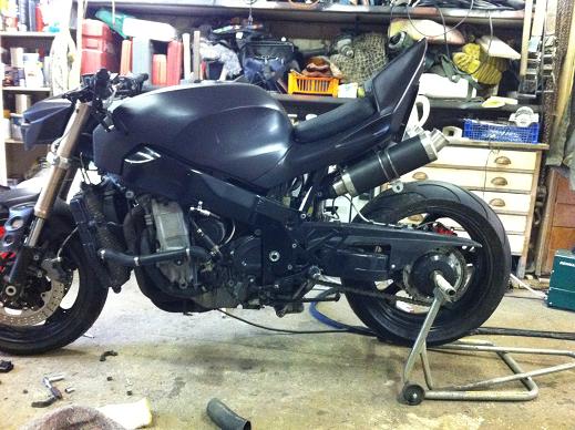

So klappe die erste! Mein erster Fighterumbau!
Re: So klappe die erste! Mein erster Fighterumbau!
ISt das nicht die originale der VFR?
Räusper...
Wenn man ne Einarmschwinge einbaut, braucht man auch die zugehörigen Teile sowie die Felge. Und die sieht bei Honda nunmal so aus...

Das ist die Originale VfR 800 rc 46. Ne Pkw Felge bekommst du auch eingetragen!

Ein wirklich schickes Töff! :respekt: So könnte ich mir meine Gerhard auch vorstellen. Aber die Umbaukosten...das bekomme ich zur Zeit nicht gebacken... :x

So Weil ich jetzt schon in den kurven mit die Töpfe schleife mussten sie erstmal schnell unters Heck bis ich mir was besseres überlegt hab.

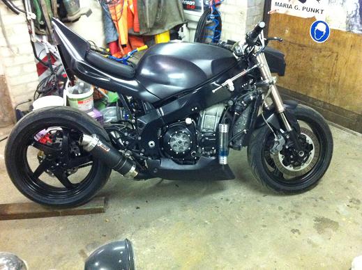

Hab mal noch ein paar kleine sachen geändert :rasta:
Blinker ab ins Heck
Blinker ab ins Heck
Blinker ab ins Heck
Blinker ab ins Heck
Auspuff endlich etwas Dezenter
Warte lass ich kann das, Oh kaputt...
kommt gut
der den Berg erklomm hat geschrieben:kommt gut
Allerdings!
Auch die Blinker-Idee find ich gut. Ich hoffe nur, daß sie nicht vom Kennzeichen verdeckt werden und der Mindestabstand eingehalten ist. Sonst sehe ich da langfristig ein HU-Problem!
(Soll nur ein Hinweis sein und keinesfalls das Ergebnis schmälern!!!)

Nee Nee ist alles im grünen Bereich!
Ich darf ja meinen TÜVer nicht verärgern :prost:

geile Arbeit! :respekt:
ESD passt jetzt auch perfekt!
Bin nun wirklich kein Fighter Fan aber der Hocker ist echt gut. :respekt:

Ich finde die Schwinge ist der Hammer!!! Echt genial!!!
Würd mir für meinen Fighter auch gut gefallen!!!

Die Blinker hab ich fertig :rasta:
Aber irgendwie kann ich es nicht lassen und muss immer weiter fummeln :lol:
Ich versuch grad mir ne Scheibe in mein Kupplungsdeckel zu bauen, sieht auch nicht so übel aus (nur mit einem Dremel)

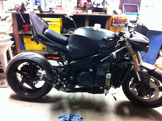

Und ich war mal wieder sehr Fleißig!
Pure Handarbeit!
Pure Handarbeit!
Der Deckel wurde nur mit einem Dremel bearbeitet!!!

schicki schicki... an der Gabel, Motor und LD noch bißl mehr schwarz und gut ist....

Nee erstmal nicht ein paar akzente brauch die kleine :)

ich hatte die Blinker so und habe das net durch den TÜV bekommen :?, gut, dein Kennzeichen sitzt enger dran
Zuletzt geändert von greenday am 11 Mär 2014 19:42, insgesamt 1-mal geändert.
:respekt: für deine arbeit. Hast du toll hinbekommen die mühle...
Was ist das für material beim Kühlwasserrohr :?: Coole Idee 8)
Den kupplungsdeckel hast du gut hinbekommen. Leider konnte ich dir mit der richtigen materialstärke nicht helfen. Aber es hat ja geklappt :prost:

Das mit dem Rohr hab ich mir hier im Forum abgeguckt, vom 3/4L Fan! Ist ein Polycarbonat rohr.
Das mit dem 8mm war schon richtig und gut!
War aber eine scheiß arbeit mit dem Dremel!!!

Tja da heißt es sich ein Kopf machen :D
Es ist nicht einfach, aber möglich!

Lenkungsdämpfer hängt falsch. Mag ja für die Optik Ok sein der Rahmenlinie zu folgen, technisch sollte die Schelle an der Gabel runter. Gerade Linie wählen, keine Diagonale.
