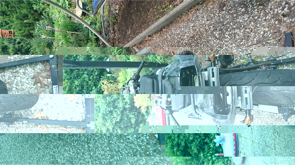

Nächster Schritt :D

Ich habe heute angefangen zu prüfen warum die Gute nicht anspringen möchte.
Sie hat Sprit , Batterie ist frisch geladen, Vergaser sind frisch gereinigt und ich habe sie heute noch ein mal zerlegt um zu prüfen ob ich was falsch zusammen gesetzt habe und ob noch Dreck drin ist. :roll:
Ob sie einen Funken hat weisß ich noch nicht da ich erst nächste Woche einen Schlüssel für die Kerzen bekomme.
Was gibt es noch für Möglichkeiten warum sie nicht will?

Re: Wiederaufbau ZXR750 L
Hi,
es kann sein, dass die Schwimmerkammern leer sind. Dann dauerts mit orgeln recht lange, bis sie anläuft. Du könntest versuchen die Benzinpumpe zu überbrücken, bis die Schwimmerkammern voll sind. Danach müsste sie anlaufen, wenn mit der Zündung alles i.O. ist.
Kannst davor auch kurz etwas Bremsenreiniger in den Lufteinlass der Airbox sprühen und dann orgeln. Wenn sie dann anschlägt, sollte sie auch zünden.
Liebe Grüße Jasi :-)
