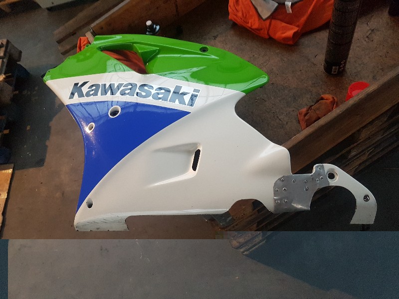

Nur die Verkleidung macht mir Sorgen :roll:
Da sind doch einige Stellen womöglich nicht mehr zu retten.
Mal schauen was wir mit schweißen hinbekommen.

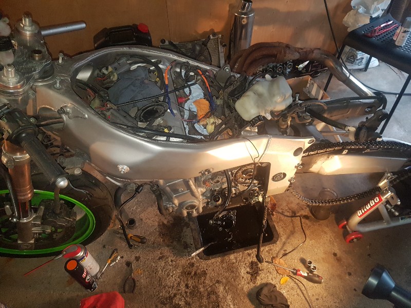

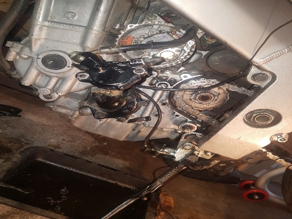

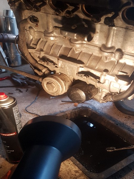

Investier in eine Ölwannendichtung und mach die Wanne ab, damit Du/Ihr das Ölsieb inspizieren kannst/könnt.
Re: Der (Alp)Traum ist war geworden und meine ZXR 750j ist d
So wie Terrini schon schrieb wenn du schon so weit bist bau die Wanne ab und schau rein :wink: .

Ok dann werden wir das auch mal machen.
Macht ihr dann noch zusätzlich Dichtmasse drauf oder nur die Dichtung?

Bei ner Ori Kawadichtung mach ich ohne, bei Zubehör (tatsächlich Unterschiede - Dichtung Kawa ist beschichtet) meist nen Hauch Dirko (grau oder rot ist egal).

Also ich hab auch bei Zubehördichtungen (waren meist Athena) noch nie Dichtmasse dazu und in diesem Bereich auch noch nie Ölaustritt gehabt.
Mach auf jeden Fall die Dichtflächen an Wanne und Motor richtig sauber und alle alten Dichtungsreste weg. Sind ja immer schon festgebacken.
Das darf ruhig ne halbe Stunde dauern :rasta:
Mein Vorsatz ist immer: so viel Dirko wie muß, aber so wenig wie möglich.
Kann ja durchaus sein, dass das mal wieder weg muß und dann - so gehts mir zumindest - ist jeder Schnipsel alter Dichtmasse zum wegmachen immer einer zuviel

Ja da hat der Veidi recht die gleiche erfahrungen habe ich auch gemacht mit den Athena dichtungen. Vor allem mußt du gerade im bereich der Ölwanne aufpassen das dein Dirko egal welches nicht nach innen schmiert beim ansetzen denn das schwimmt später evtl im Öl und dann alsbald im Ölsieb und das willste ja nicht denn das hast ja gerade erst gereinigt gel :prost:

Dann wird das ne Original Dichtung so drauf fertig :prost:

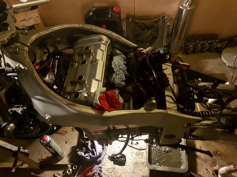

Gleich mal Ventile eingestellt und weiter geputzt

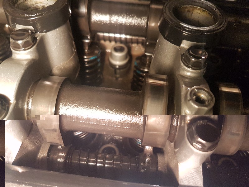

Wenn ihr den Deckel eh ab habt, kontrolliert auch mal, ob die Bohrungen in den Kipphebeln mit denen auf der Kipphebelwelle übereinstimmen.
Schiebt nen Hebel auf Seite und schaut euch an, wo die Bohrungen auf der Welle liegen.
Der Kipphebel erzeugt quasi 2 glänzende Flächen aufgrund der Lauffläche und mittig auf ca 2mm Breite ist dann ein dunklerer Ring zu erkennen. In diesem Bereich muß die Bohrung liegen bzw. wenigstens ein Großteil dieser.
Zum korrigieren müsste dann der kleine Deckel seitlich ab, Kipphebelwelle mit Hilfe einer Schraube - müßt ne M6 oder M8 sein - rausziehen und am anderen Ende vor dem Steuerkettenschacht in die Aufnahme eine kleine Scheibe im passenden Durchmesser der Welle und entsprechender Stärke (je nach dem wie weit die Bohrung aus der Toleranz ist) zum Ausgleich legen - sofern die Kipphebelwelle weiter richtung Zylinder 4 muß.
Wenn diese Bohrung wieder im Bereich der Nuten der Kipphebel ist, dann ist auch die Ölversorgung der Kipphebel und Nocken gegeben. Stichwort Pitting, auch wenn es kein L Motor ist.
Nockenwellen können dafür denke ich drin bleiben - aber is schon spät, bin grad zu faul zum drüber nachdenken - ich hatte die "zwangsläufig" immer raus :rasta:
Falls die Federn und Kipphebel nicht an Position bleiben, achtet darauf, das se wieder an die gleiche Position auf der Welle kommen wenn ihr die Kipphebelwelle wieder einbaut.
Aber Motor werdet ihr wohl drin lassen, wenn ich das so sehe - dann kommt man natürlich an den seitlichen Deckel eh nicht ran...
Aber mal nachschauen ist zumindest vl nicht verkehrt.

Stimmt der Motor bleibt drin! Läuft auch sehr sauber ohne irgendwelche Mucken.
Haben nur einen Shimp wechseln müssen. Alles andere Top.
Und mit Überraschung meinte ich die blaue doppelten Ventilfedern :oo: also doch kein J-Motor :oo:
Wollten eigentlich an nem sehr gut laufenden Motor nicht allzuviel dran rumschrauben.

Beiträge: 405
Veidi hat geschrieben:Wenn diese Bohrung wieder im Bereich der Nuten der Kipphebel ist, dann ist auch die Ölversorgung der Kipphebel und Nocken gegeben. Stichwort Pitting, auch wenn es kein L Motor ist.
Nur ne kleine Verständnisfrage: in dem Motor sind blaue statt weiße Ventilfedern verbaut. Müsste das dann nicht ein L- oder K-Motor sein? :kratz:
Der Ventildeckel ist jetzt zwar schon wieder drauf. Aber da ein Nocken minimales Pitting hat, wäre es fast interessant die Ausrichtung der Bohrungen noch zu checken.

Am Deckel wird´s ja wohl nicht scheitern...
Nockenhub messen, das wäre dann ein weiteres Unterscheidungsmerkmal der Motoren, ohne die Kolben gesehen zu haben. Doppelte Ventilfedern wurden in J nicht verbaut.
Ob´s ein echter K/M Motor ist, weiß man erst nach dem Zerlegen, oder beim Fahren. Der sehr lange 1. Gang und die sehr enge Staffelung vom 4. -6. Gang fällt schon merklich aus.
Bissi Pitting ist egal, damit laufen die Motoren noch viele weitere Tausend Km. Nicht nur meine Meinung und Erfahrung.
