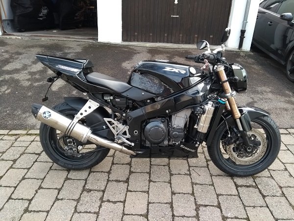

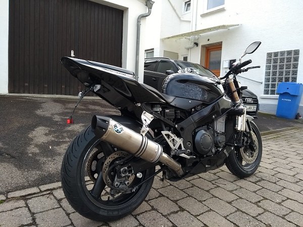

Re: Projekt Erika - Wiederaufbau einer J
Hallo zusammen
Es gibt neues in Sachen Erika: sie ist nun soweit fertig und läuft mittlerweile schön.
Waren nur noch ein paar Details zu machen, wie z.B. der Endtopf, neue Reifen, andere Aufkleber usw.
Jetzt gehts die Tage noch zum TÜV, danach darf sie nach nun bald 9 Jahren Standzeit wieder auf die Straße
Hier noch 2 Bilder vom aktuellen Stand:
Einfach
:reiten
Die Adapterplatte fällt doch garnet auf. Sieht Top aus mit dem Pot!

Abschließend nun noch ein Foto meiner beiden Damen
nachdem hier seit Erikas TÜV und der Zulassung am 01.03.2018 Funkstille herrscht, schreibe ich nun ein paar Zeilen zu dem, was wir im vergangenen Jahr erlebt haben.
Irgendwie schon ein krasser Unterschied, wenn man beide so zusammen auf nem Bild sieht - aber gefällt mir immer wieder gut dein/euer Umbau
Veidi hat geschrieben:Irgendwie schon ein krasser Unterschied, wenn man beide so zusammen auf nem Bild sieht - aber gefällt mir immer wieder gut dein/euer Umbau
Ja mir auch, die Erika hat was...

Kompliment, wirklich toll Euer Engagement. Fein auch die Berichte
Gibt nur eines was direkt (mir unangenehm) ins Auge sticht, aber schließlich ist das ja Euer Ding
Danke euch für die lieben Worte
Was ist dir unangenehm aufgefallen?
Für Optimierungsvorschläge bin ich jederzeit gerne offenTerrini hat geschrieben:Gibt nur eines was direkt (mir unangenehm) ins Auge sticht, aber schließlich ist das ja Euer Ding.

Unangenehm...
Ok, was meinem Auge schmerzt, ist der unsäglich fokussierende Ausgleichsbehälter. Tatsächlich braucht es den gar nicht, jedenfalls nicht im jetzigen Zustand des Fahrzeugs. Ist der Kühler/das Motorrad verkleidet, ist das möglicherweise ein anderes Thema.
Im Grunde, sofern Wapu, Kühler, Thermostat, Deckel und ggfs Lüfter, ihren Dienst korrekt verrichten, benötigt man gar keinen Ausgleichsbehälter.
Pro Forma gibt´s bei mir eine kleine Pulle aus Kunststoff (geschätzter Inhalt 0,2-0,3 Liter, zu beziehen zB in der Apo, Loch in den Deckel, Schlauch rein), welcher unsichtbar irgendwo hinter dem Lufikasten oder im Heckbereich, verbaut ist. Der entsprechend lange Schlauch nimmt auch nochmals ein paar mm auf.
Das Einzige was sich bei mir im Fläschlein findet, ist Dreckwasser nach einer Regenfahrt, mehr nicht. Lüfter braucht´s bei mir auch keinen (nur mit Schalter zu betätigen, bisher jedoch unnötig, auch bei 30°), da der Kühler ohne Verkleidung viel besser ge- und entlüftet wird.
Habe übrigens einen 1,3 Bar Kühlerdeckel drauf, jedoch eher durch Zufall, als mit Absicht.
Aber vielleicht mögt Ihr ja auch diesen Megagrossenausgleichsbehälter und die Leuts sollen hinschauen
Danke für Dein Feedback
Optisch war der Ausgleichsbehälter für mich kein Must-Have, sondern eher ein annehmbarer Kompromiss.
Mich persönlich stört die Optik nicht. Ich finde ihn aber auch nicht herausragend hübsch.
Die gesamte Konstruktion ist mir eher aus praktischer Sicht beim montieren und als Insekten- und Dreckfänger ein Dorn im Auge.
Den meisten Plastikflaschen habe ich bisher nicht vertraut.
Um den "Worst-Case" einschätzen zu können, habe ich in einem Vortest kochendes Wasser in die Plastikflasche gegossen und beobachtet, wie sehr sich die Flasche verformen lässt.
Nur ein Exemplar hat den Test zufriedenstellend bestanden, welches ich dann für die Rennstrecke montiert hatte.
Da der jetzt verbaute Ausgleichsbehälter recht massiv ist, hab ich dem für den Alltag jedoch mehr vertrauen geschenkt.
Gerade bei der Geschichte mit dem Kühlerdeckel am Anfang der Saison, als sie mir im Stadtverkehr und im Stau zu kochen begonnen hat, war ich froh um den stabilen Behälter.
Seitdem dieses Problem jedoch behoben ist, habe ich den Lüfter auch nicht mehr benötigt.
Falls es sich mit dem CBR-Heck konstruktiv umsetzen lässt, wäre es auch hübsch die Plastikflasche versteckt zu platzieren
Mal schauen, ob und ggf. wie sich das zusammen mit dem Heck umsetzen lässt
