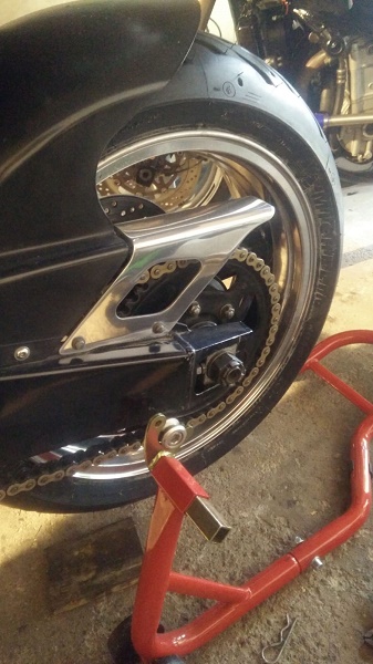

Aus aktuellem Anlass gibts hier wieder ein kleines Update.

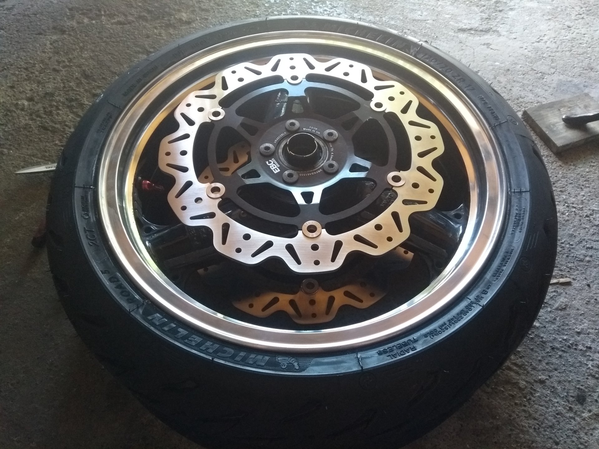

Nachdem der PiRo 4 mittlerweile seine besten Zeiten hinter sich hat, war am vergangenen Wochenende der richtige Zeitpunkt endlich verspätet Erikas Weihnachtsgeschenke auszupacken.
Nach einer Weile des hartnäckigen Polierens und Autosol-sei-dank steht Erika nun auf polierten Felgen mit einem neuen Satz Road 5 :-)
@Tie: Danke dir nochmals für die hübschen Felgen! Die sind einfach porno 8)
Sobald es das Wetter hergibt freu ich mich aufs Einfahren der jungfräulichen Pellen - dann folgt auch noch ein Foto von der ganzen Erika ;-)

Tie hat geschrieben:Ich hab von Anfang an gesagt: DAS sind Erikas Beine! Sehr geil!!! :respekt:
Und wenn ich gewusst hätte, wie gut die in Sauber aussehen... :kratz: Ich hab ja garkein passendes Moped mehr!
Nene, da gehören die schon hin! Freue mich auf Erikas Photoshooting!
Die Empfehlung war echt Gold wert :prost:
Mal sehen wie lange sie so schön bleiben und ob ich in Zukunft mehr polieren als fahren werde :rasta:

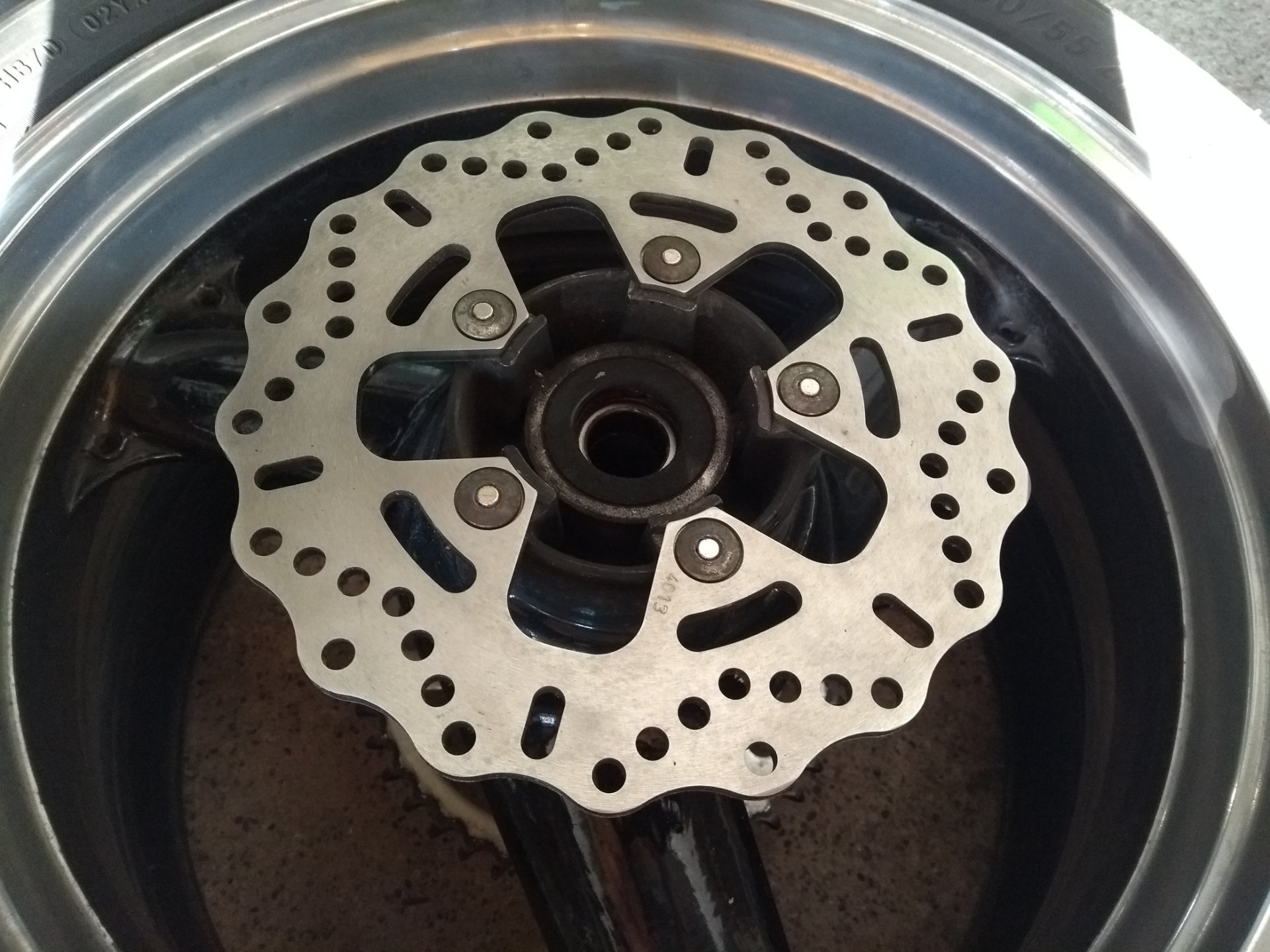

Windy-ZXR hat geschrieben:splind ned vergessn :wink:
Hut ab, dass du so aufmerksam bist und danke für die Erinnerung! :prost:
Das Bild entstand allerdings vor dem Einstellen der Kettenspannung mit gelöster Achse :D
Benny und ich haben beim Einbau noch gewitzelt, dass bestimmt einer so aufmerksam die Bilder anschaut, dass der fehlende Splint auffällt :loldevil:

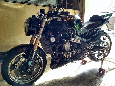

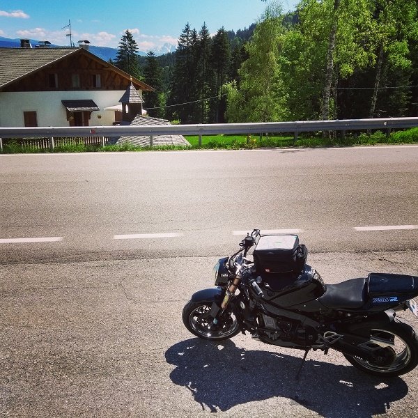

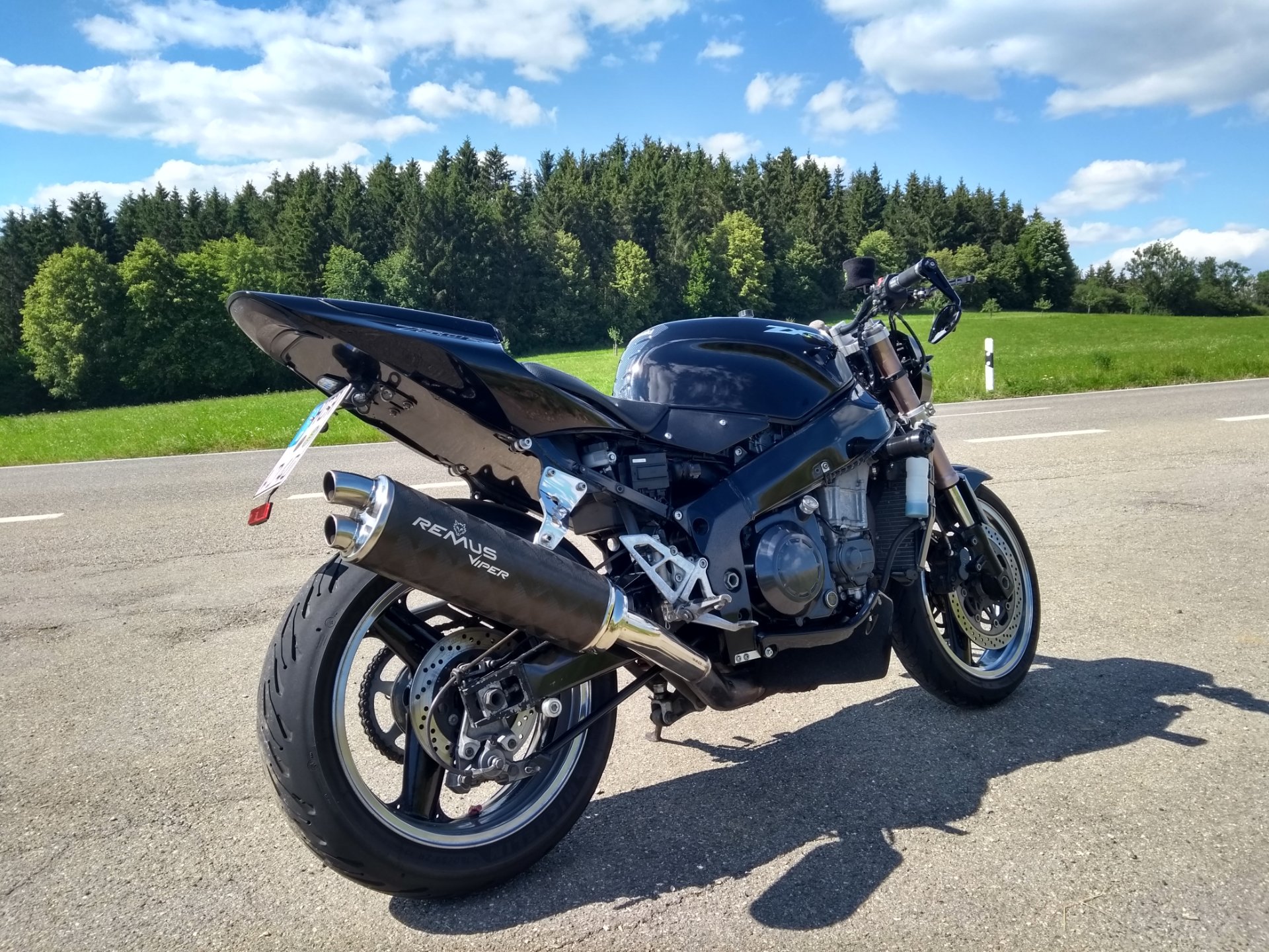

nachdem sich an der Erika in letzter Zeit wieder einiges getan hat und sie uns bis dato immernoch ordentlich auf Trab hält Teil 1 des Updates:
Seit dem letzten Beitrag haben wir einige schöne Ausflüge unternommen. Unter anderem an den Gardasee und den Lago Maggiore :-)
Leider blieben die technischen Defekte dabei nicht ganz aus... Wie bereits anderweitig erwähnt gab der Lüfterschalter auf dem Heimweg vom Gardasee den Geist auf. Da sie für Nakedbikeverhältnisse außerdem ungewöhnlich schnell heiß geworden ist, habe ich mich dazu entschlossen den Thermostat (ZX9R C, Öffnungstemp. ca. 60°C) und den Kühlerdeckel (Herth + Buss) ebenfalls zu erneuern. Bei der Gelegenheit gab's für die Erika auch eine digitale Kühlwassertemperaturanzeige, welche ausschlaggebend für die Umgestaltung des Cockpits war.
Zusätzlich war es auch Zeit einige Verschleißteile zu ersetzen: Kettensatz (jetzt AFAM), Benzinleitungen inkl. Benzinfilter sowie den Ruckdämpfer (ZX9RB).
Anbei wie immer ein paar aktuelle Bilder ;-)

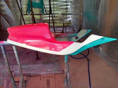

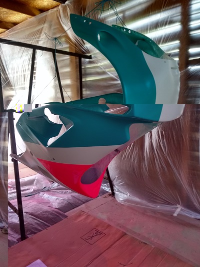

Hauptsächlich sind wir in letzter Zeit jedoch mit der Präparation unserer Rennverkleidungen beschäftigt gewesen - laminieren, schleifen, laminieren, schleifen, spachteln, schleifen, füllern, schleifen, grundieren, schleifen, lackieren, lackieren, lackieren, etc. ... ihr könnt's euch bestimmt vorstellen :mrgreen:
Farblich habe ich mich etwas gewagt an einem Tank orientiert, den ich vor ca. 4 Jahren als Dachbodenfund von einem Hobbyrennfahrer erstanden habe.
Somit kamen die Teamfarben der 90er jetzt wieder aus der Versenkung - vom Ergebnis sind Benny und ich nach wie vor fasziniert :D
Zum jetzigen Zeitpunkt fehlt lediglich noch das Anpassen der Halter und das Anbringen der Aufkleber:

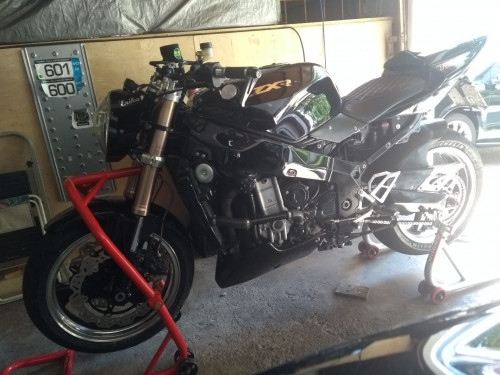

Hi zusammen :-)
auch an der Erika gibt's wieder etwas Neues:
mittlerweile ist ein anderer Kühlwasserausgleichsbehälter verbaut, durch welchen die übermäßig große und undichte Edelstahlflasche sowie deren zum montieren grausam umständliche Haltekonstruktion Geschichte sind.
Gleichzeitig ist die alte originale Luftpumpe einem neuen YSS-Stoßdämpfer gewichen.
Ursprünglich war der Plan einen gebrauchten K-Dämpfer zu revidieren. Aufgrund der starken Rostpickel in der Chrombeschichtung der Kolbenstange war dieser Plan leider nicht zu realisieren :-(
Sowohl der neue Ausgleichsbehälter als auch der neue Stoßdämpfer haben zwischenzeitlich eine schöne Urlaubswoche in den Vogesen mit zahlreichen entspannten Ausfahrten hinter sich.
Zum Fahren ein ganz anderes Moped - die Entscheidung habe ich bis dato nicht bereut :-)
Der Ausgleichsbehälter ist dicht und tut ebenfalls was er soll.
Da dieser ohnehin durchsichtiger ist, im Vergleich zum originalen Ausgleichsbehälter im J- bzw. K-Heck, ziehe ich in Erwägung denselben auch in der J mit K-Heck zu verbauen.
Das einzige Manko ist in meinen Augen die Position unterhalb des Niveaus des Kühlerdeckels. Somit bleiben Luftblasen leider vergleichsweise häufig am höchsten Punkt im Überlaufschlauch stehen und gelangen bei Temperaturdifferenzen wieder zurück in den Kühlkreislauf.
Im Großen und Ganzen dennoch: alles top :-)

Aufgrund der aktuellen Situation wegen des "Motorradlärms" und der hohen Polizeipräsenz hat mich außerdem die Neugierde und Vorsicht getrieben Erika mit ihrem IXIL-Shorty einer Geräuschmessung zu unterziehen :roll:
Dass dabei nichts Rosiges zu erwarten ist, war zuvor schon klar.
Mit dem letztendlichen Ergebnis haben Benny und ich jedoch wirklich nicht gerechnet: trotz dB-Eater einen variierenden Messwert zwischen 98 - 100 dB bei ca. 5000 rpm :shock:
Wegen des daraufhin geplanten Kurztrips nach Tirol musste die Brülltüte daher kurzerhand wieder dem Originalpott weichen...
Das soll jedoch kein Dauerzustand bleiben :twisted:
Leider steht nach wie vor noch die Gabelrevision auf dem Plan…
Neue Standrohre, Teflonbuchsen, SKF-Dichtringe usw. liegen schon bereit - fehlt nur noch die Motivation sich an die Arbeit zu machen :mrgreen:
Ansonsten haben wir letztes Wochenende einen spontanen Ausflug durchs Allgäu bis nach Tirol unternommen.
Dabei sind wir samstags in den Genuss gekommen Riedbergpass, Kleinwalsertal, Oberjoch, Tannheimer Tal, Namlostal, Plansee, Ammersattel, Zugspitze und einen kurzen Abschnitt des Zillertals zu erleben :-)
Sonntags hat sich Tie auch zu uns gesellt, sodass wir noch einen wunderschönen Sonntag hatten :prost:
Dabei durften wir in den Genuss einiger weiterer schöner Orte kommen, die wir auf uns allein gestellt sicher nicht gefunden hätten ;-)
Auch an dieser Stelle nochmals danke für diesen schönen Tag! :prost:
Insgesamt sind wir 880 km lang auf unsere Kosten gekommen, wobei Erika auch ihren 90.000sten Kilometer gelaufen ist :-)
Ja es ist wunderschön da und wegen der db Begrenzung werde ich die zxr reaktivieren müssen die 10 darf offiziell nicht mehr dahin, währe gerne dabei gewesen macht mit euch immer riesig spass

Wie vor dem Datenbank-Crash des Forums bereits beschrieben, hat Erika sich ein paar neue Geschenke verdient.
Zunächst wurde der vorübergehend montierte Originaltopf durch einen wunderschönen Remus-Topf ersetzt, mit dem sie schön dumpf blubbert und nicht zu aufdringlich klingt :-)
Die vermutlich > 90 000 km alten originalen Bremsscheiben, die ihre besten Zeiten auch schon hinter sich haben, wurden ebenfalls ersetzt.
Jetzt sind ringsum EBC-Wavescheiben, vorne vollschwimmend, verbaut.
In Verbindung mit Brembo-Sinterbelägen zahlt sich diese Investition ganz klar aus.
An dieser Stelle nochmals vielen Dank an Tie, der mir diesen wunderschönen Remus-Topf und die EBC-Bremsscheibe für die Hinterradfelge veräußert hat :prost:
Für uns geht's jetzt erst mal ein paar Tage in den Urlaub :-)
In den Schweizer Alpen werd ich um das Upgrade an der Bremse sicherlich dankbar sein :mrgreen:
