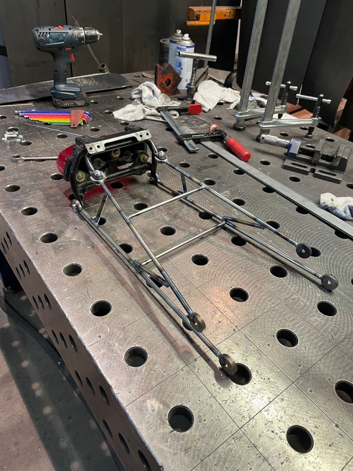

Weiter geht's mit dem Heck/Heckrahmen..
Meine Idee war der Neubau eines Heckrahmens der an dem originalen Hauptheckrahmen verschraubt wird und an welchem das originale Rücklicht verbaut wird sodass ich die Kombination aus Rennheck mit Rücklicht habe.
Ich wollte kein Zubehörrücklicht einlaminieren oder sonstiges da es die Optik/Linie komplett zerstören würde
Ich hab also einen Heckrahmen entworfen/ausgedacht und zusammen mit einem guten Freund, welcher zufällig Schweißer ist, umgesetzt..
Also alles Schweißarbeiten die hier beim Umbau zu sehen sind, sind nicht von mir 😀

wieso nicht den originalen /zusätzlichen aus Alu kürzen bzw umschweißen?
NilsZXR750
Beiträge: 23
Registriert: 29 Aug 2024 13:10
Re: Der Phönix aus der Asche
Beitrag von NilsZXR750 »
04 Okt 2025 18:42
Berechtigte Frage :D ich hab in meinem Lager tatsächlich noch einen gekürzten Soziusheckrahmen aber ich hatte Bock etwas anderes zu bauen und mein Kumpel hat auch ständig Bock irgendwas zu schweißen 🤣🤣
Beiträge: 5772
Hab meinen aus 2mm Alu gebaut, der muss ja nix halten beim Einmannheck.

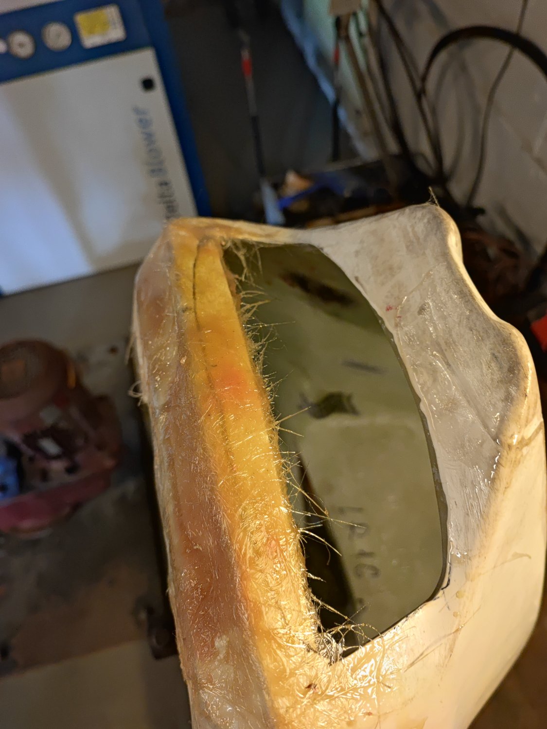

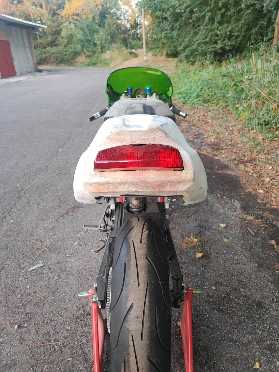

Guten Abend
Nachdem der Heckrahmen gebaut war und das GFK Heck angeschraubt, hab ich angefangen das Rücklicht auszuschneiden. Kein großes Hexenwerk, Schablone angefertigt angemalt und ausgesägt
Fertig eingebaut, nur noch die Linie bissl nachschleifen
Wer zuviel wegschneidet, muss nachlaminieren

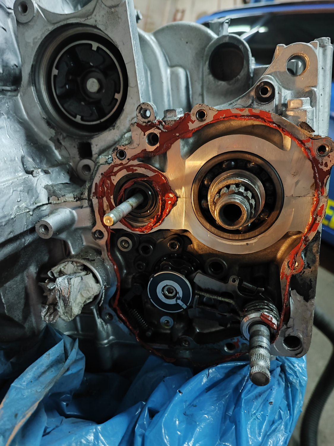

Nachdem ich das Heck fertig hatte (vorerst) habe ich mich erstmal an das Herzstück gewagt.. den Motor

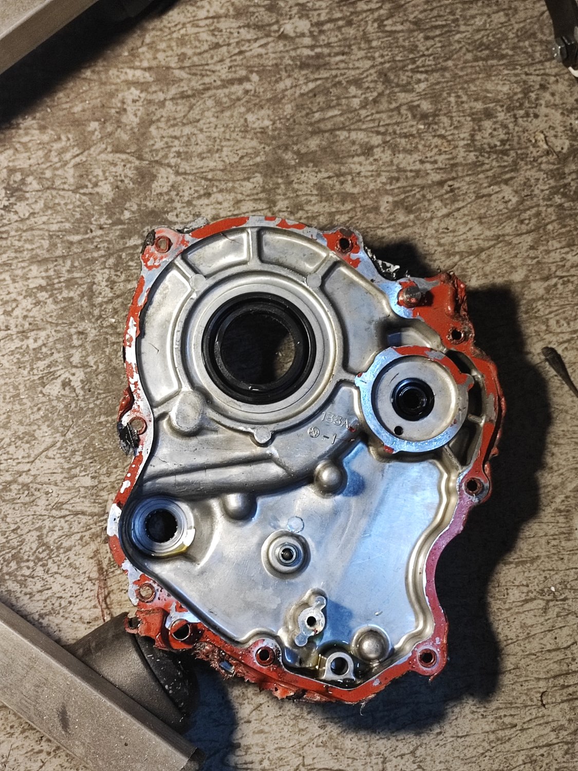

Der Motor gehört nicht zu dem Bike sondern war ein ATM, also habe ich mir diesen direkt mal zur Brust genommen. Der Motor lag schon ein paar Jahre auf meiner Werkbank, also erstmal Öl raus und alles abschrauben.
Das erste was ich entfernt habe war der seitliche Deckel hinterm Ritzel..bekannte Schwachstelle der ZXR.. eine Schraube fehlte, die andere war rund. Das spricht natürlich nicht für einen gut gewarteten Motor..naja den Rest seht selbst
Soviel Pfusch habe ich auch noch nicht gesehen
Walnussbaer
Beiträge: 875
Beitrag von Walnussbaer »
Alter Schwede, da ist ja gut was drauf. Ansonsten ist der Motor ja auch nicht so hübsch. Einmal dick silber lackiert :kratz:

Das war dann für mich auch noch ein Grund mehr gleich noch die Ölwanne abzuschrauben und gleich mal im Ölsieb eine Grundreinigung vorzunehmen, man weiß ja nie wieviel Dichtmasse da noch drin klebt.

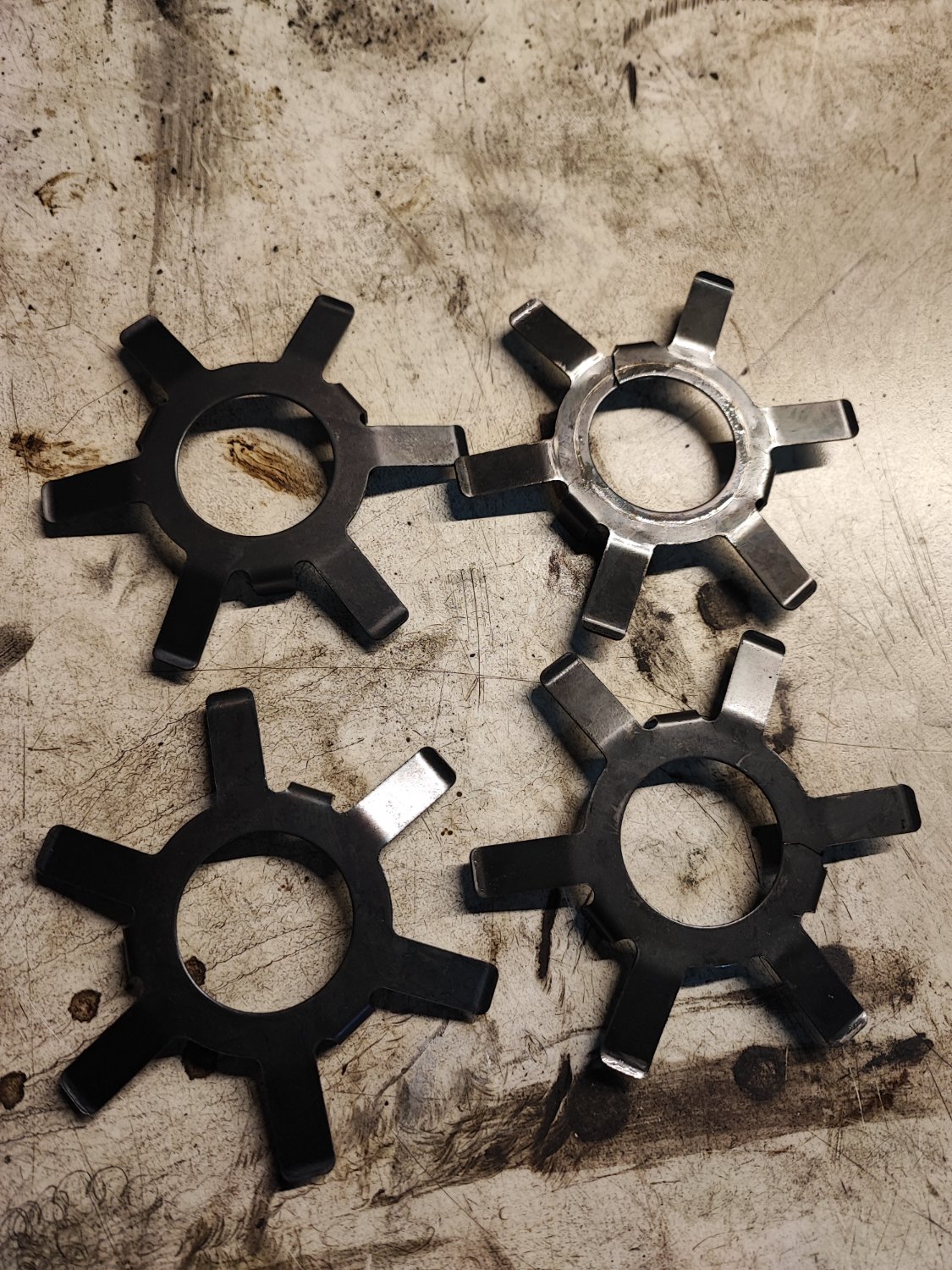

Kupplungsmutter auch neu ?
NilsZXR750
Beiträge: 23
21 Okt 2025 15:42
Tatsächlich nicht. Hab nach Handbuch gearbeitet da stand nur das Drehmoment drin. Wäre es sinnvoll diese neu zu machen? 😨😨
Beiträge: 3107
Soweit ich weiß, muß die immer neu sein....... ich schau aber nochmal nach.
Mach ich bei der ZX-10 auch immer neu.
NilsZXR750
Beiträge: 23
21 Okt 2025 18:33
Okay du kannst mir ja gerne mal Bescheid sagen, zur Not mach ich die Schraube noch neu
Beiträge: 3107
Mutter !
edit: Im Kawasaki Werkstatthandbuch Kapitel 5 Seite 11 steht "Die gebrauchte Kupplungsnabenmutter erneuern"

Mutter !
Ja genau Mutter, meine ich ja 😜😜😜
Die Mutter habe ich derweile neu gemacht und die Kupplung neu abgedichtet.
