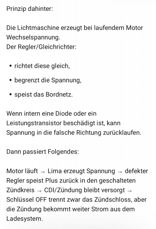

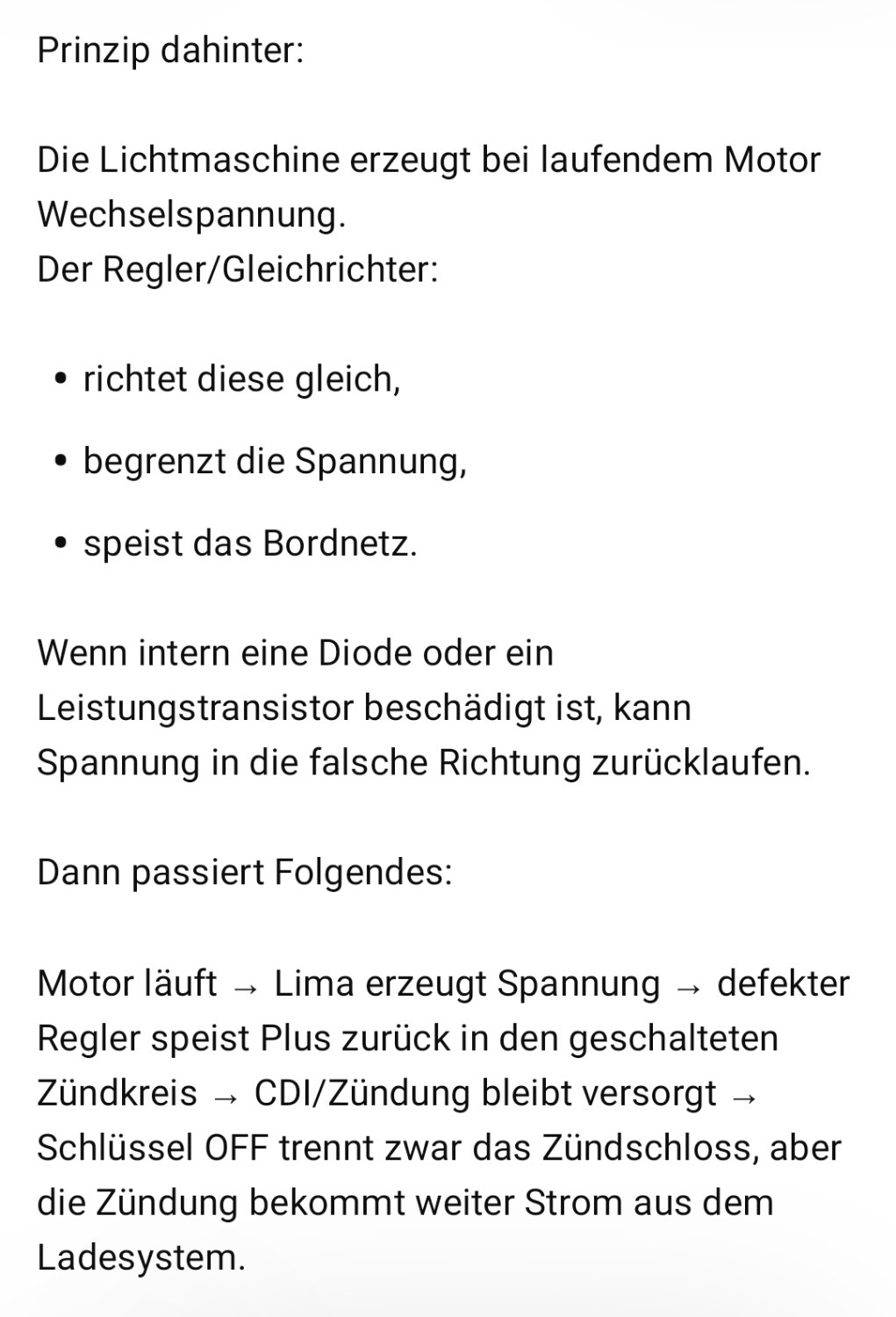

Oh ok, naja dafür habe ich von Elektrik ehrlich gesagt zu wenig wissen um da jetzt das begründen zu können wieso weshalb es jetzt mit der anderen Lima funktioniert. Ich hab die neue Lima verbaut -> Problem weg.. alte Lima wieder rein -> Problem wieder da 😱😱
Die Idee kam auch nicht von mir sondern von Chat GPT weil ich absolut ratlos war und Abends/Nachts vor dem Bike saß und die Kumpels (die Ahnung von Elektrik haben) nicht aus dem Bett klingeln wollte 🤣🤣🤣
Laut ChatGPT ist die Erklärung wie folgt (siehe Foto)
Andererseits wäre dann doch mal interessant ob nicht irgendwo anders noch der Hase im Pfeffer begraben ist weil ich echt keine Lust habe dass die Karre entweder abbrennt oder irgendwann einfach nicht mehr anspringt

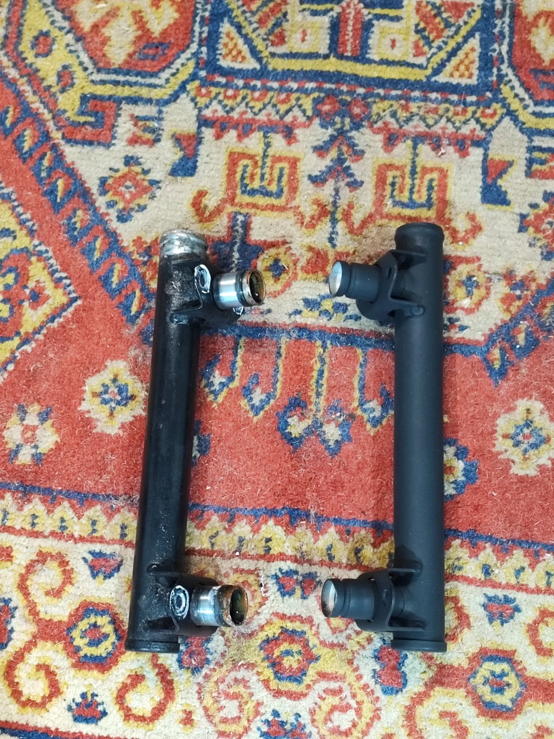

Erstmal hab ich mir eine Hebebühne von Güde gekauft damit ich nicht mehr auf dem Boden hocken muss 😂😂 Dann ging es weiter am Krümmer und am Wasserrohr frontseitig am Motor
Das Rohr hab ich strahlen lassen und mit Hitzeschutzlack lackiert, ebenso den Krümmer

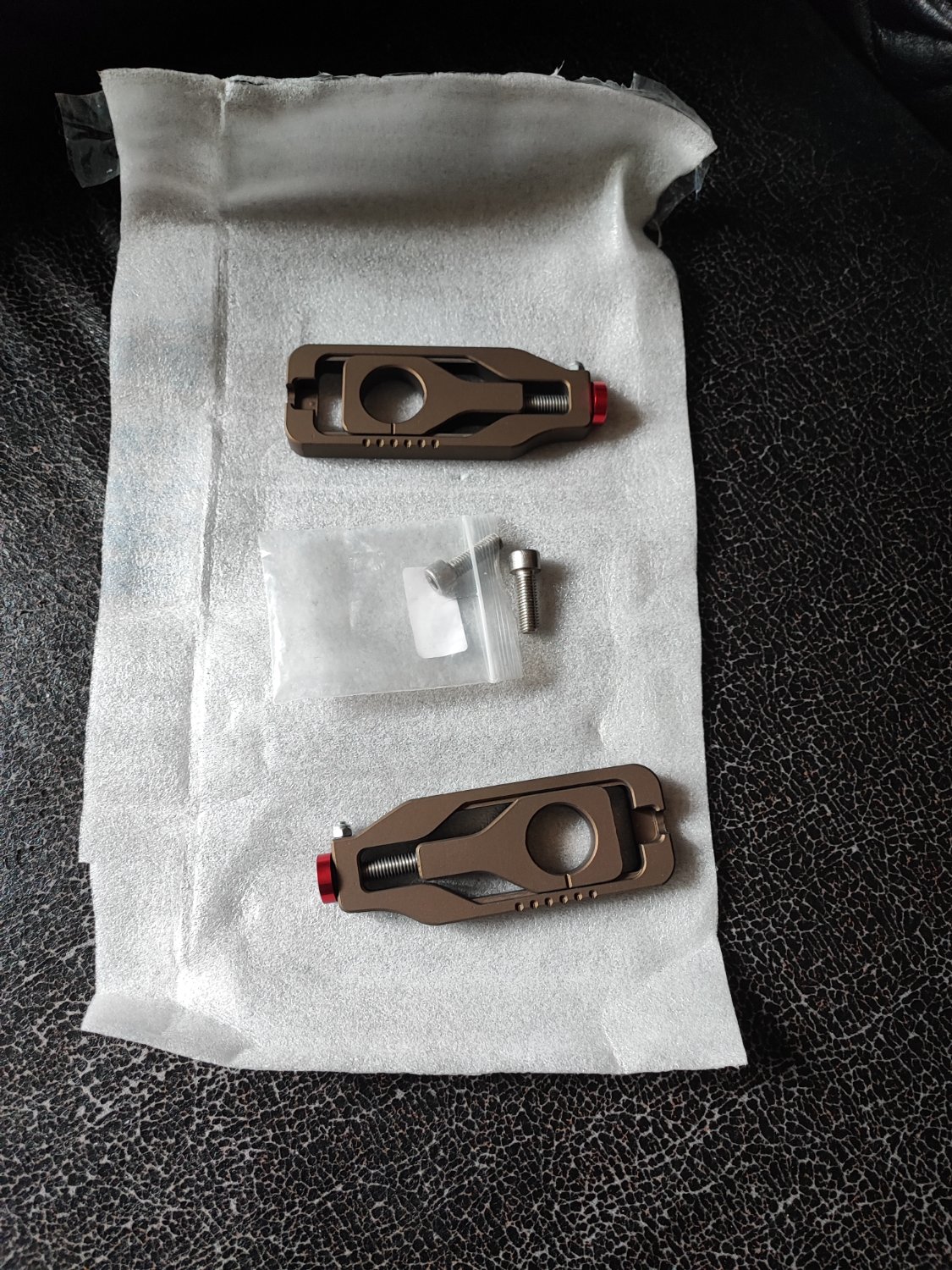

Außerdem kam noch Ware aus Italien die ich zeitnah verbauen werde
