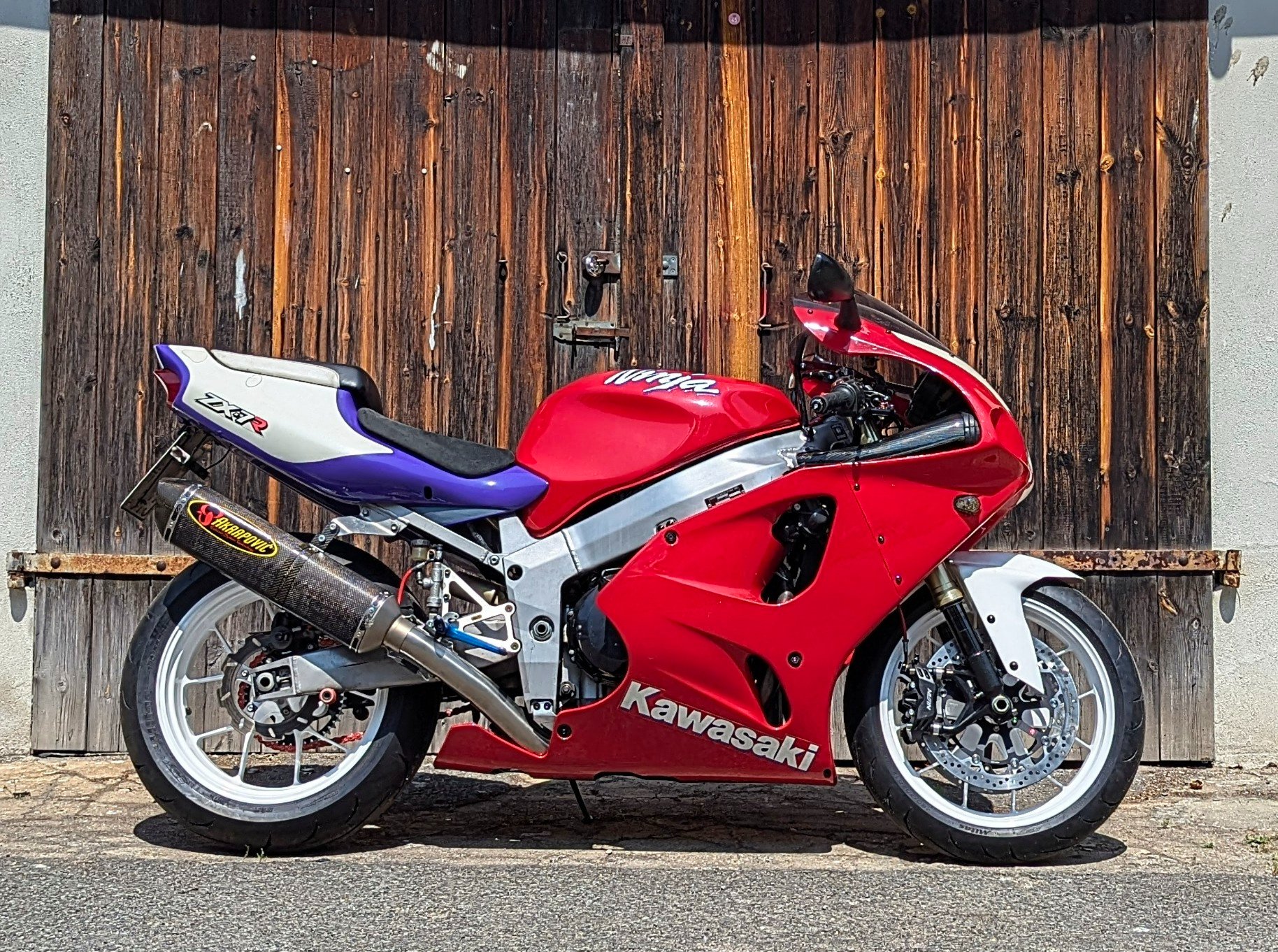

Sieht super aus!
Ein paar fragen zu den Felgen:
Passen Achsdurchmesser und Bremsscheiben 1zu1 in die Kawa?
Und wie sieht es mit dem Gewicht aus?
Danke schon mal im Vorraus!

@Buelltreiber
Hi
Vorne: 25mm Achse, 320mm Bremsscheiben und je nach Modell der Felge leichter - WICHTIG: Felgen von Modellen mit radialen Bremssätteln verwenden! Da sind die Bremsscheiben weiter außen.
Für vorne ist der Einbau in die 750er Kawas mit originaler Gabel recht leicht: Distanzen für die Felge und die Bremssättel (müssen etwas nach innen).
Hinten: 25mm Achse, 220mm Bremsscheibe
Hier ist es bei der ZXR etwas anders als bei der 7er, da man bei der 7er die Bremse der 6/9er ab 98 nutzen kann. Die ZXRs haben ja die Abstützung...
Ansonsten Distanzen fertigen und fertig - grob gesagt.

Mal ein Lebenszeichen der roten 7er.
In ihr lebt nun der Motor aus MVPs weißer 7er, eine 10er Gabel (06-07) ist drin, Schmiedefelgen von Aprilia (Mille R und RSV4 Factory) und hier und da gebasteltes Zeug = also auch wieder eine Bastelbude wie meine erste 7er
Es muß noch einiges gemacht werden zB muß sie noch abgestimmt werden aber ich bin schon ein paar Kilometer (vorsichtig) gefahren.
