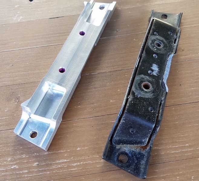

Guck einfach mal noch am Moped lang, da gibts glaube ich noch einige Stahlteile, die nicht müssen (Ölkühler Schraube, Federbeinhalter oben, Motorbolzen aus Titan-Gewindestange, gibt glaube ich noch leichtere Achsen von moderneren Mopeds...) Tankhalter hinten wiegt z.B. fast noch 300 Gramm. Ich hatte mal einen gemacht, der wog noch 130 - und das war ein Schnellschuss, da geht sicherlich noch weniger (und schöner :lol: )
funki
Beiträge: 235
Re: Aufbau meiner ZXR 750 M
Beitrag von funki »
Ich weis, da sind noch etliche Baustellen. Dass mit dem Tankhalter, ist ein guter Tip, ist auch schnell realisiert. Danke.
