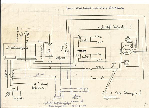

@veiderer
ich setzt den scheiß jetzt hier rein......evtl. brauchts ja noch ein anderer :wink:

War da nicht ohnehin was mit Kabelbaum bauen und Doku :?: :loldevil:
Und die Bilder die zu dem Thema mal in Deinem Threat waren sind auch nicht mehr zu sehen...
Meinen Kabelbaum hatte ich damals nur um die Lichterkabel und entbehrbare Tachokabel erleichtert...und das waren schon viele Gramm Gewichtersparnis.
Re: Projekt M - 2
Danke Windy :prost:
Aber hab jetz bißl den Durchblick bei der Pause und bin dabei, nen Schaltplan zu zeichnen anhand des alten Kabelbaumes, bevor ich die Tage dann den Kabelbaum neu mache.
Aber danke und ich werd mal bißchen vergleichen mit deinem.

Beiträge: 3147
Re: Projekt M - 2
Klaus69 hat geschrieben: @Windy:
ja mein freund, du hast ja recht. aber....aufgeschoben ist nicht aufgehoben :mrgreen:
@rest
der plan vom kabelbaum ist als hilfestellung zu sehen.
etwas grundwissen zum stromverlauf der ZXR ist erforderlich.
