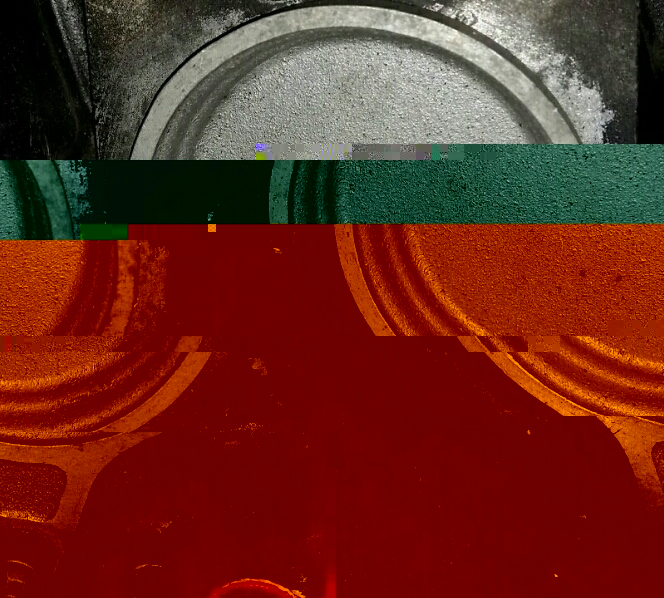

Wegen deinem Lima-Deckel - so sieht meine Kit-Abdeckung aus, ist nur unten befestigt.
2017-03-13 21.24.44.jpg (383.47 KiB) 32171 mal betrachtet
Beiträge: 3628
Re: Projekt M - 2 Racebike
Gut zu wissen.
